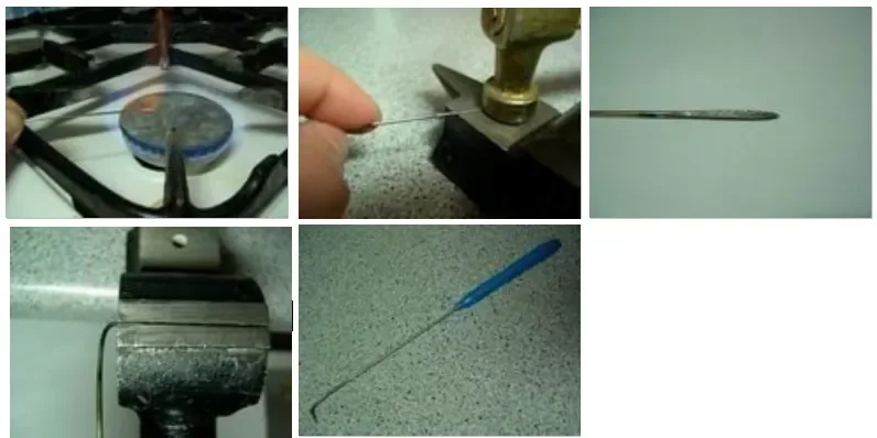

Создание инокуляционной петли
Лично мы петлю практически не используем, поскольку есть более удобные методы для промышленного производства. Однако, об этом инструменте нужно рассказать, потому что это как “нитка с иголкой” – всегда в паре.
Бери самую длинную, какую сможешь найти, иглу (замечательно подходит "набор игл для шитья кукол").
Нагревай иглу до красна и молотком расплющивай 1-2см ее острия. Должен получиться плоский наконечник.
Зажми 5-7мм кончика иглы плоскогубцами и согни ее под 90 градусов (буквой Г).
Противоположный конец обматывай изолентой, для создания удобной ручки.

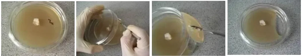

Удаление заражения
Если во время роста мицелия, произошло заражение среды посторонними микроорганизмами, необходимо как можно быстрее отделить чистый мицелий, от конкурирующей микрофлоры.
В случае "точечного заражения", (когда очаг заражения небольшой и локализован в одном месте), его проще вырезать и выбросить, оставив не тронутой основную часть мицелия.
Опять же, перед процедурой убеждаемся в стерильности помещения, рабочего места и всех инструментов (включая руки).
Слегка приоткрыв крышку (не смещая ее в сторону), вырезаем скальпелем кусок агара, с растущей на нем плесенью, подцепляем его кончиком скальпеля и удаляем.
Чашку Петри с удаленным очагом заражения оборачиваем пищевой пленкой и убираем в темное, теплое место, на весь период инкубации - смотри фото аналогичных действий при проведении инокуляции.

Пересадка мицелия
В случае, когда посторонняя микрофлора занимает значительную часть, и вырезать ее не представляется возможным, из зараженной чашки Петри извлекают кусочек агара с чистым мицелием, и пересаживают его на новую среду в другую чашку Петри. Аналогичные действия совершаем и просто при переносе мица на новую среду.
Слегка приоткрыв крышку (не смещая ее в сторону), вырезаем скальпелем кусочек агара с чистым мицелием (чем меньше и точнее будет разрез, тем лучше), подцепляем его кончиком скальпеля и переносим на новую среду, в другую чашку Петри.
Чашку Петри накрываем, подписываем, оборачиваем пищевой пленкой и убираем в темное, теплое место на весь период инкубации - смотри фото аналогичных действий при проведения инокуляции.
Через несколько дней, пересаженный кусочек опушится мицелием, а еще через несколько дней мицелий переберется на новую среду. Если заражения посторонними микроорганизмами не произойдет, через 3-4 недели, мицелий полностью освоит поверхность агара.
