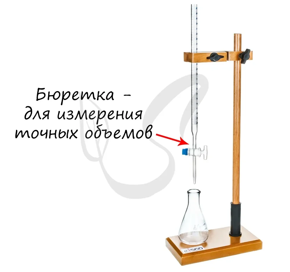

1. Мерная посуда
Такая лабораторная посуда применяется преимущественно тогда, когда существует необходимость точного отделения объемов жидкостей и растворов. Распространенные виды:
  • Колбы с градуированными шкалами;
  • Мензурки;
  • Цилиндрические колбы;
  • Пипетки;
  • Бюретки и др.

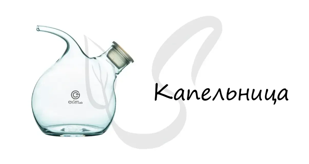

  • Дистилляторы;
  • Чаши Петри;
  • Капельницы;
  • Холодильники;

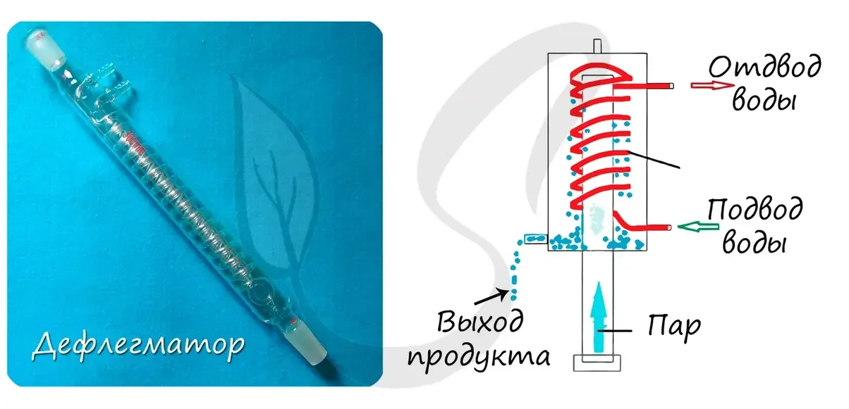

  • Дефлегматоры;
  • Тигли и т.п.

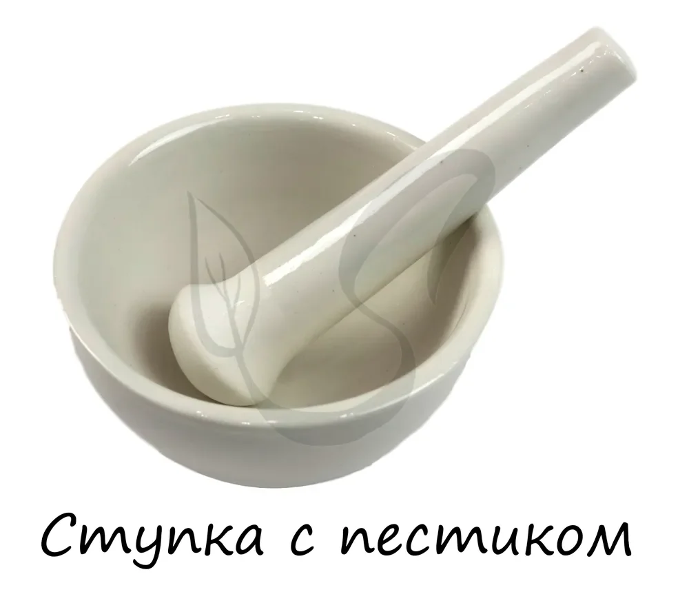

Такая разновидность лабораторной посуды применяется преимущественно для перемалывания твердых соединений, а также с целью проведения реакций, главным условием осуществления которых является быстрое повышение температуры. Чаще всего из фарфора изготавливаются ступки, пестики, а также тигли с ложками для отбора химических веществ.

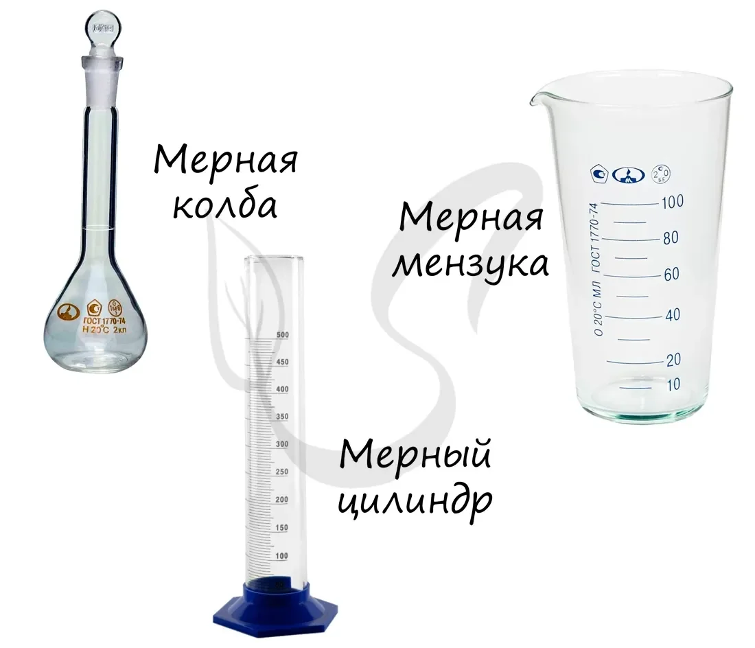

Мерная химическая посуда
Мерная посуда имеет точную градуировку, нагреванию ее не подвергают.

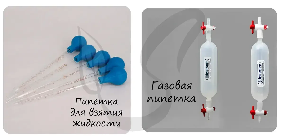

Пипетки служат для отбора жидкостей (до 100 мл) и газов (от 100 мл)
Применяются для измерения точных объемов, титрования (метод количественного/качественного анализа в аналитической химии)
С помощью мерных колб, мензурок и цилиндров отмеривают и хранят определенные объемы жидкостей.

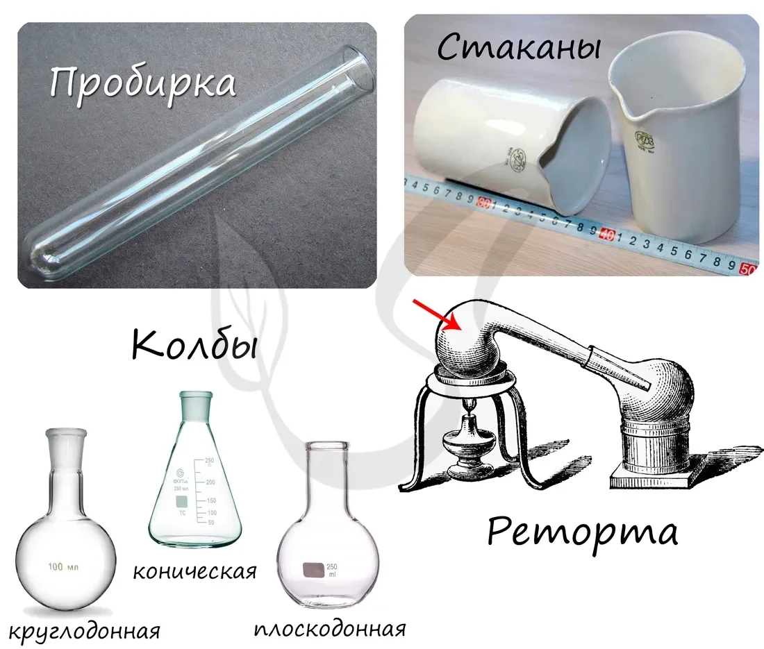

К такой химической посуде относятся изделия, многие из которых употребляются с нагревом: пробирки, стаканы, колбы (плоскодонные, круглодонные, конические), реторты.

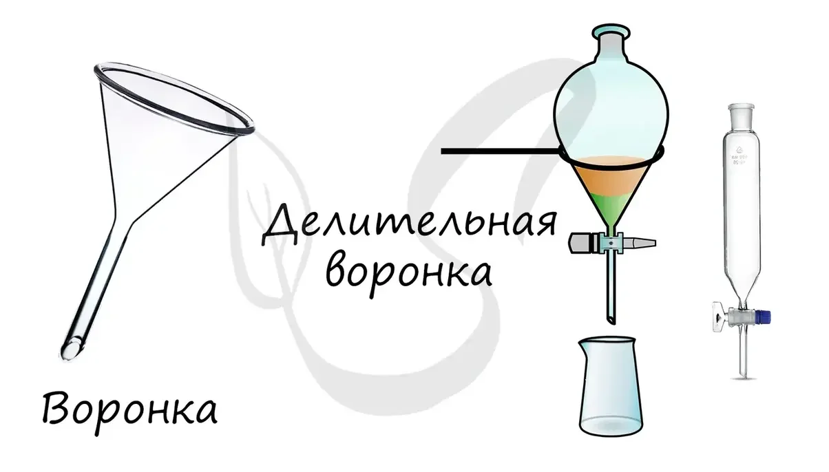

  • Воронки, делительные воронки
Служат для переливания и фильтрования жидкостей. Делительные воронки применяются для разделения несмешивающихся жидкостей.

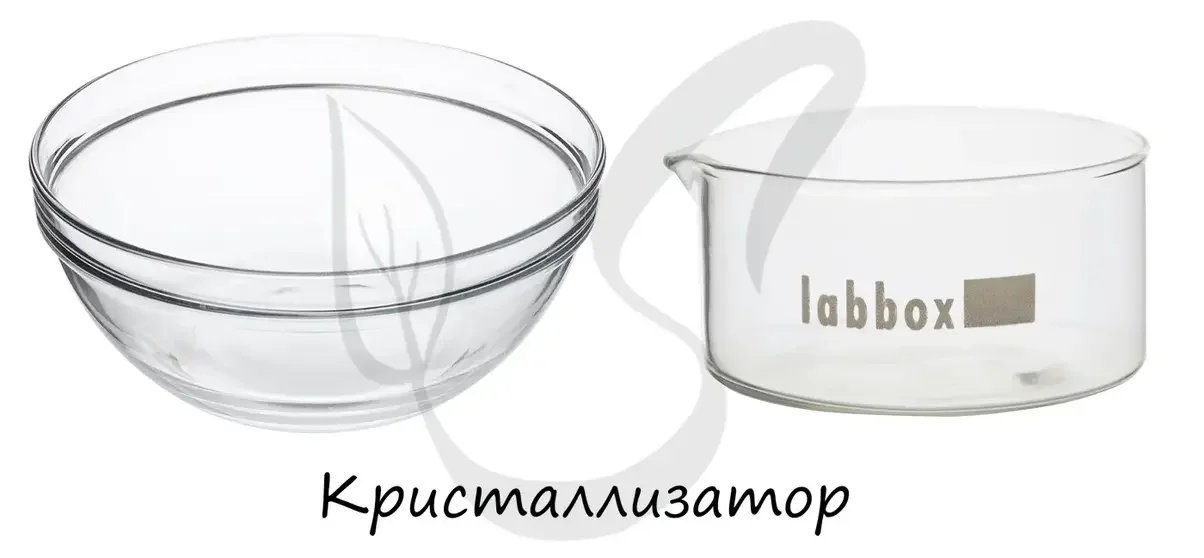

Используется для выпаривания растворов и очистки веществ путем перекристаллизации — методе, основанном на различии растворимости вещества в растворителе при различных температурах.

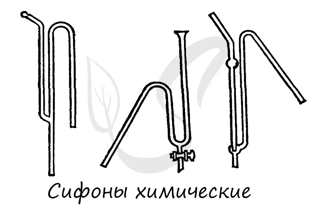

Сифон химический применяется для безопасного перекачивания жидких сред из бутылей, бочек, канистр. Особенно важен сифон в работе с агрессивными опасными химическими веществами.

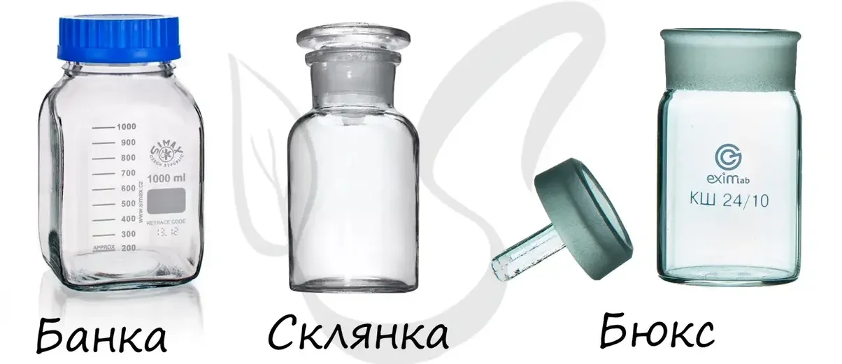

Банки служат для хранения твердых веществ, склянки — для хранения жидких веществ, а также в качестве резервуара, из которого жидкость поступает в другой раствор, например, в бюретки в ходе титрования.
Бюкс — баночка с притертой пробкой, используется как емкость при исследовании, в ходе которых высушиваются и взвешиваются сыпучие материалы

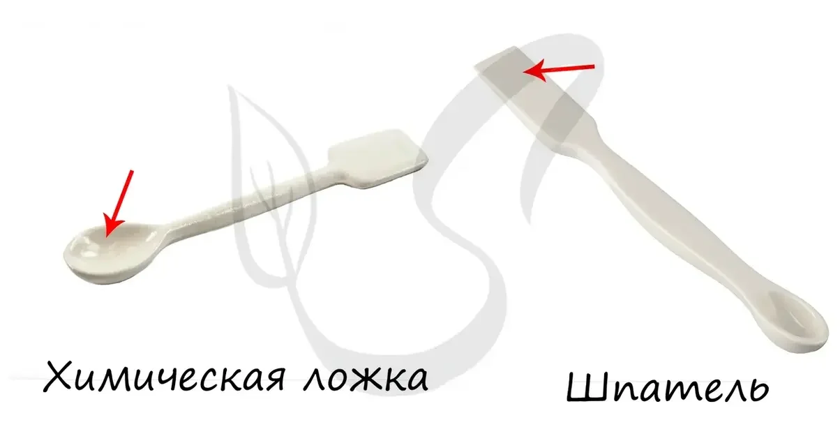

Используются с целью взятия твердых и сыпучих веществ. Могут служить для перемешивания жидкостей.

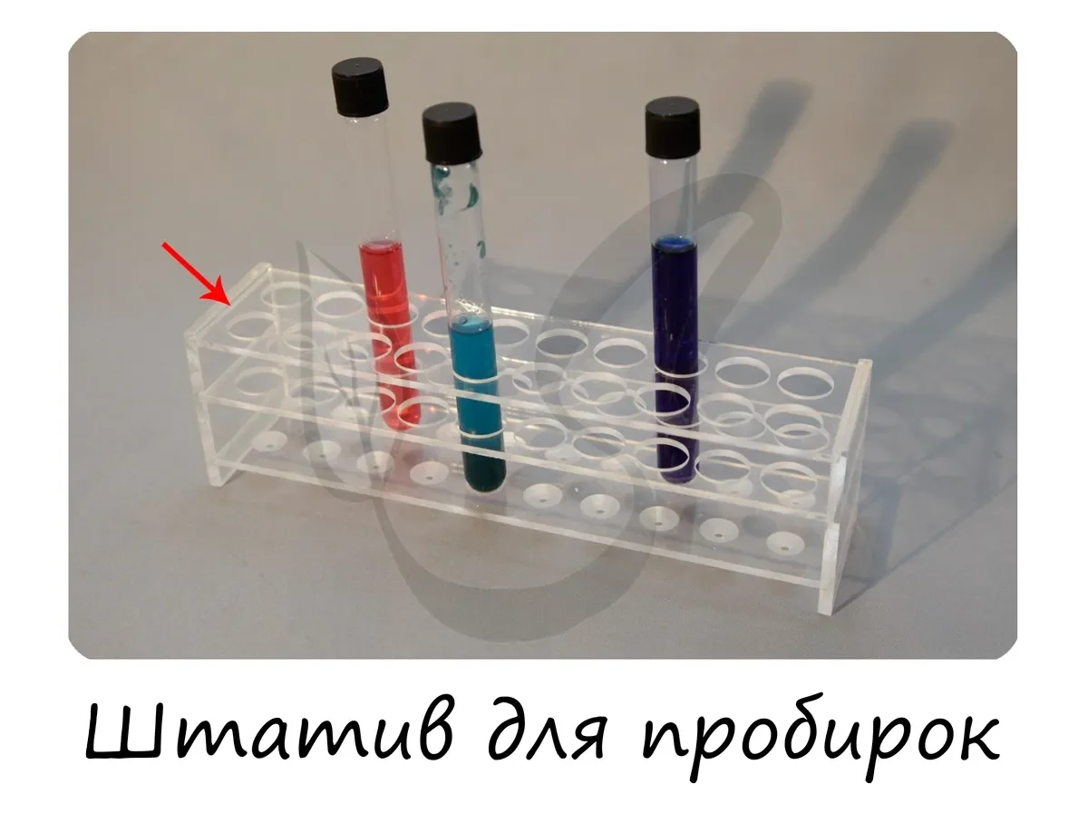

Применяется для одновременного размещения и закрепления множества пробирок.

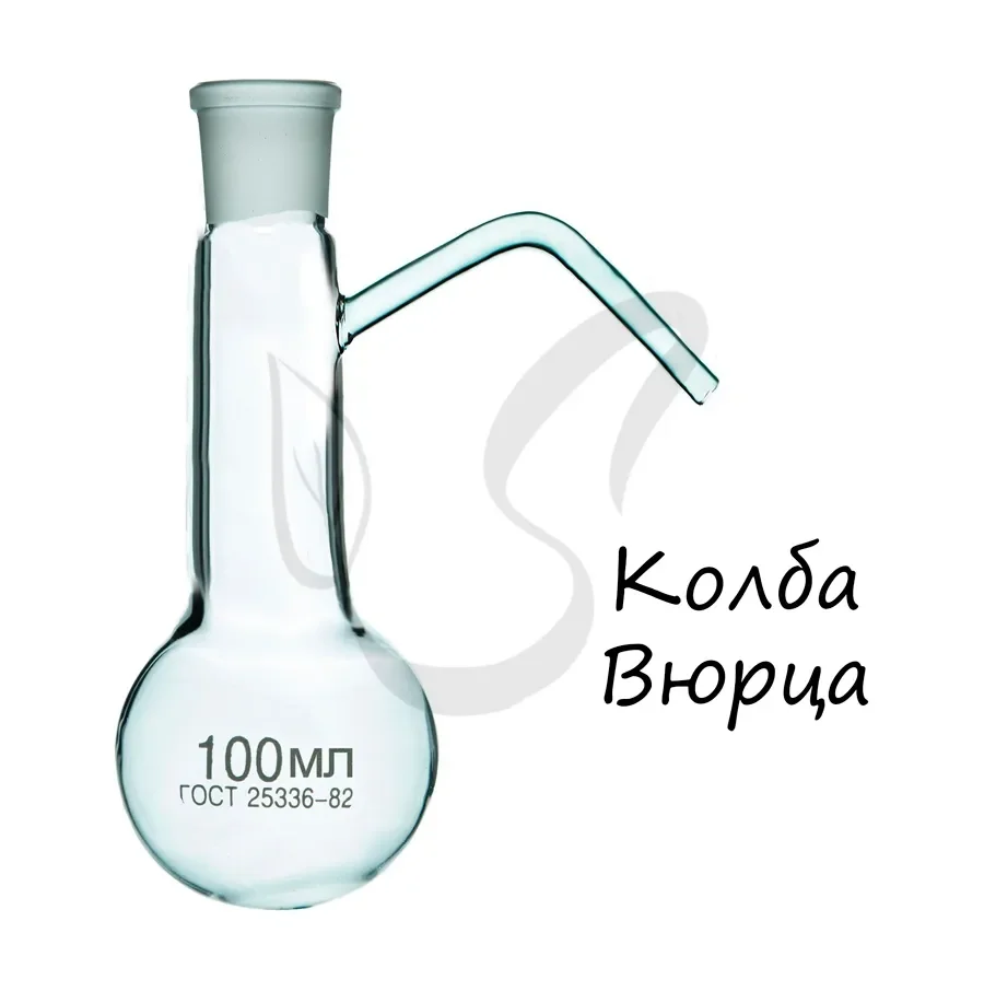

  • Колбы для дистилляции (колбы Вюрца)
Круглодонная колба с отводом для вставки прямоточного холодильника. Используется для перегонки различных веществ.

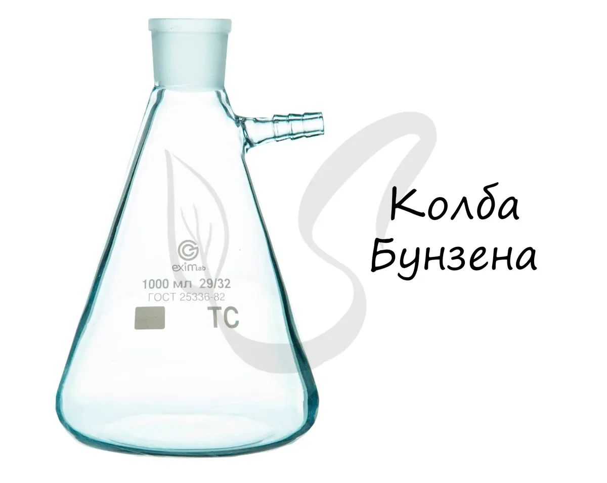

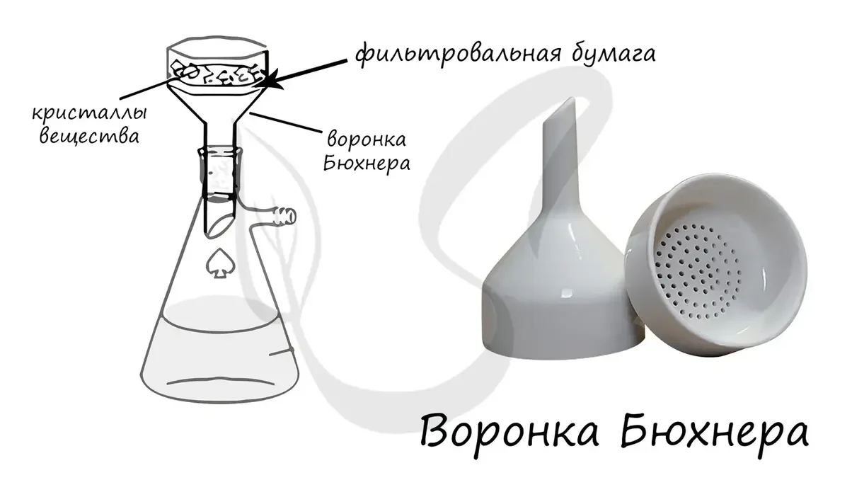

Плоскодонная коническая колба, которая применяется для вакуумного фильтрования.
Применяется для фильтрования растворов при помощи фильтровальной бумаги под вакуумом.

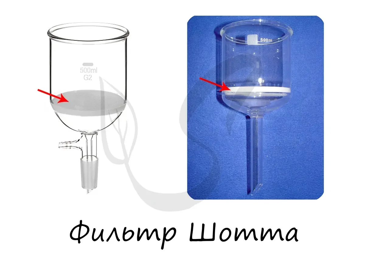

Фильтр Шотта представляет собой стеклянную пористую пластинку. Фильтр Шотта используют в ходе вакуумного фильтрования.

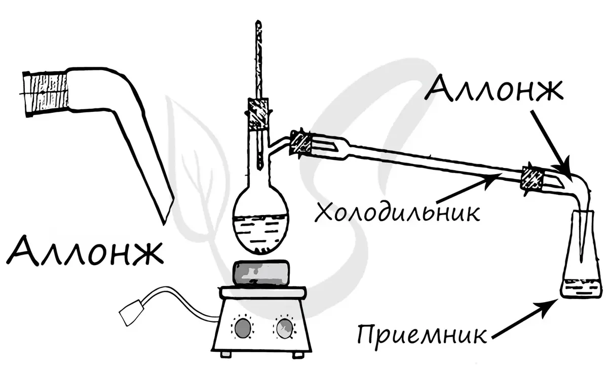

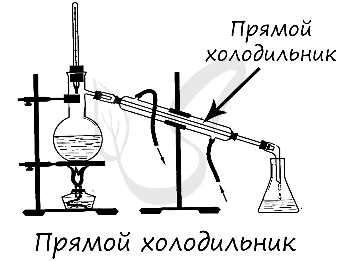

Применяется для конденсирования паров и отвода образовавшегося конденсата из системы, сбор конденсата происходит в колбу-приемник.

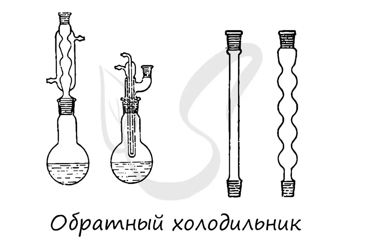

Применяется для конденсирования паров и возврата конденсата в реакционную массу. Обычно устанавливается вертикально.
Конструктивный элемент химических приборов, чаще всего используется для соединения холодильника с приемником.

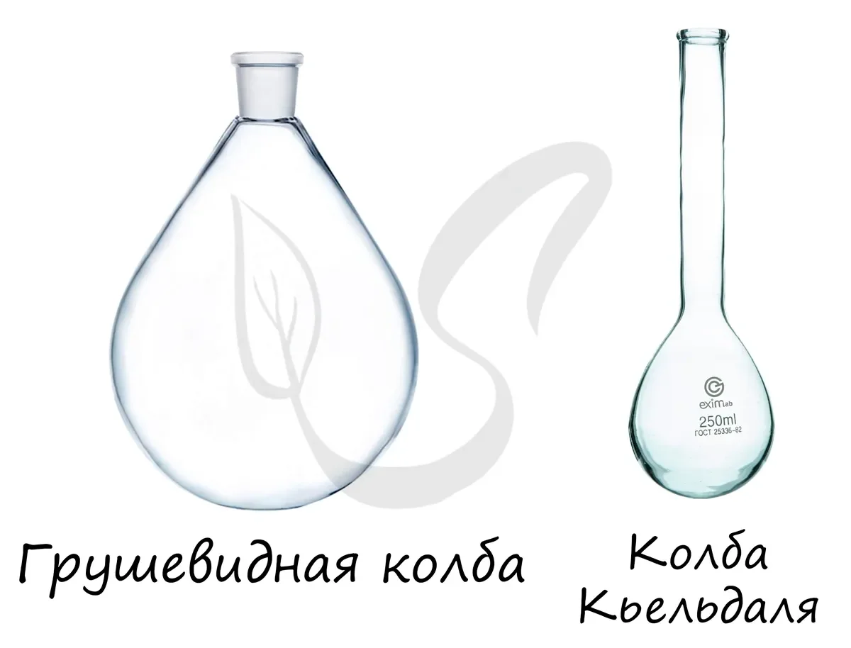

Используется в качестве приемника при перегонке. Одним из предназначений колбы Кьельдаля является определения азота в веществах по методу Кьельдаля.
Используется для частичной или полной конденсации паров жидкостей, которые разделяют перегонкой или ректификацией (разделение, основанное на многократной дистилляции.)

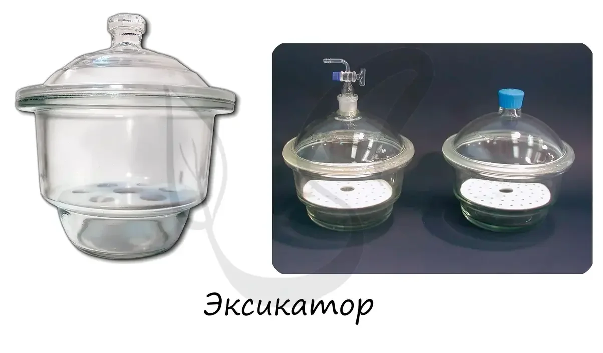

Толстостенный стеклянный сосуд, с пришлифованной крышкой, на дно которого помещают влагопоглощающее вещество, в результате чего в эксикаторе поддерживается влажность воздуха приблизительно равная нулю. Эксикатор используется для высушивания и хранения различных веществ.

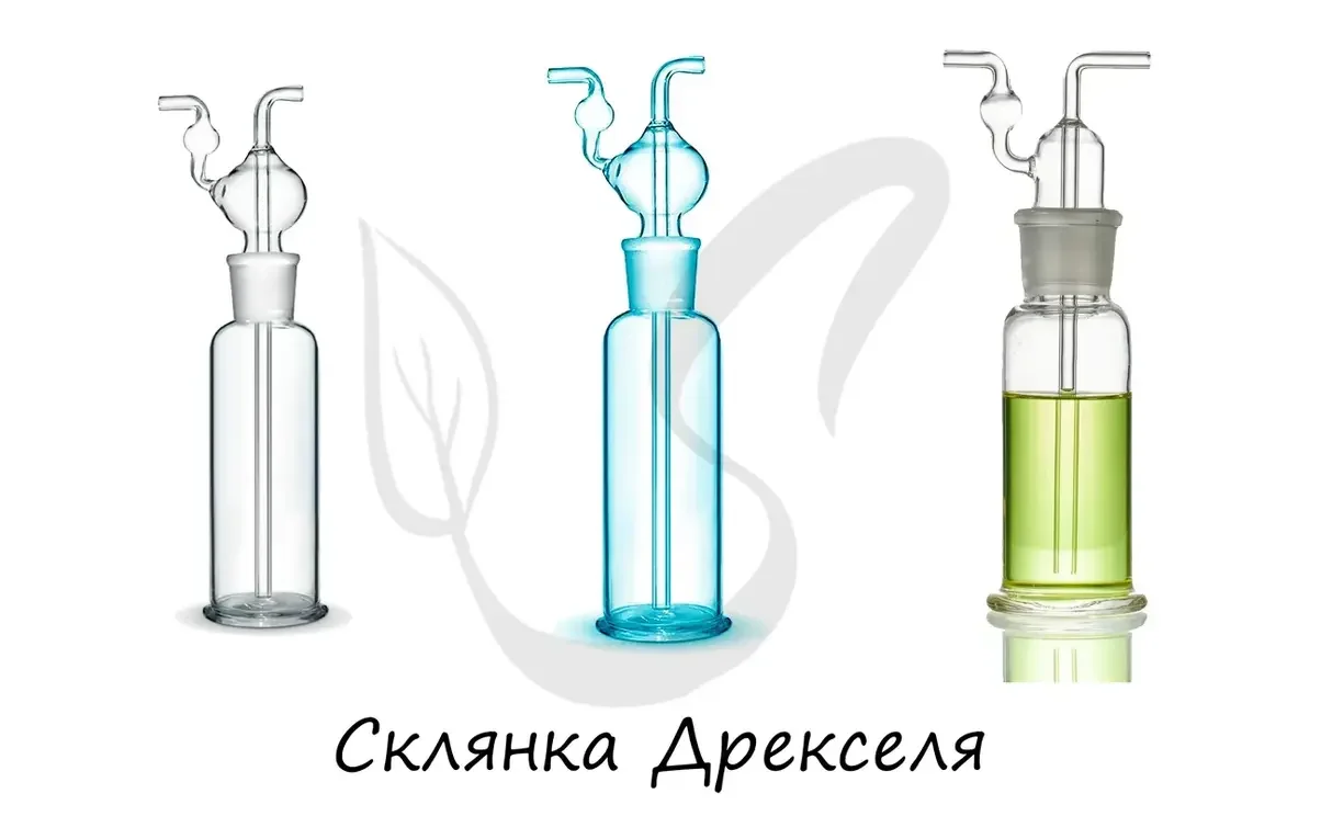

Склянка Дрекселя — сосуд, используемый для промывания и очистки газов. В результате пропускания газа через склянку Дрекселя он освобождается от механических примесей.

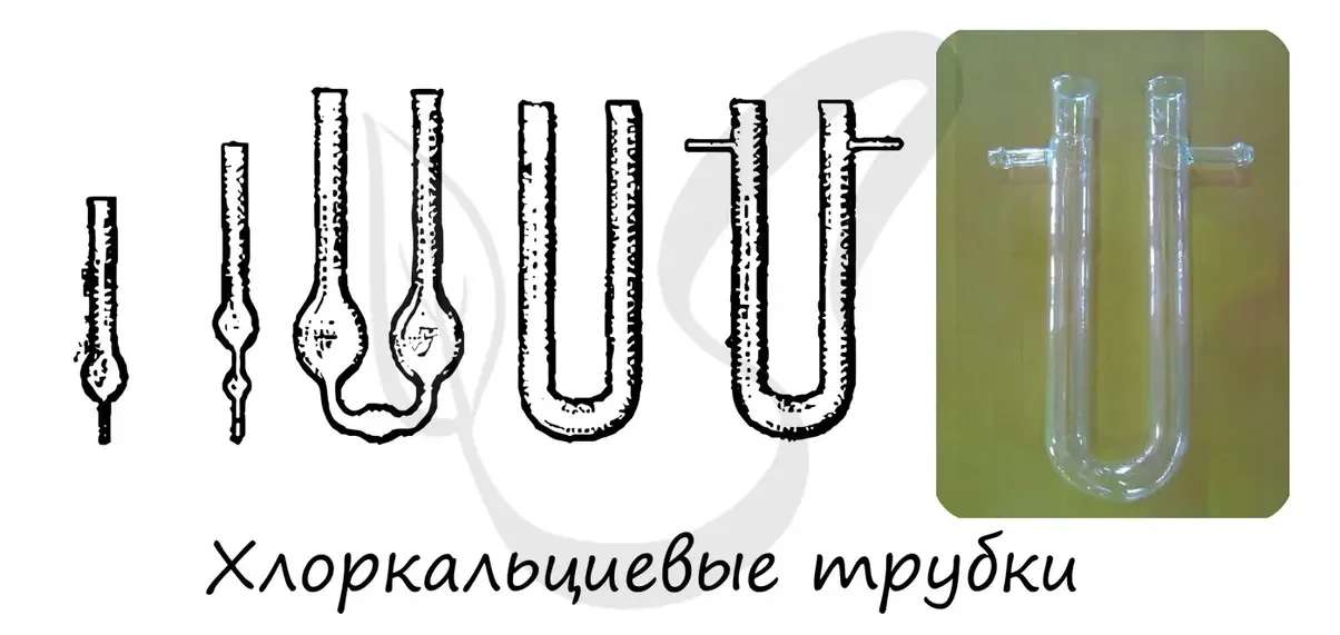

Служат для очистки газов от механических примесей. Также хлоркальцевые трубки применяют для предохранения растворов от попадания в них воды и углекислого газа: с этой целью их заполняют нужным поглотителем.

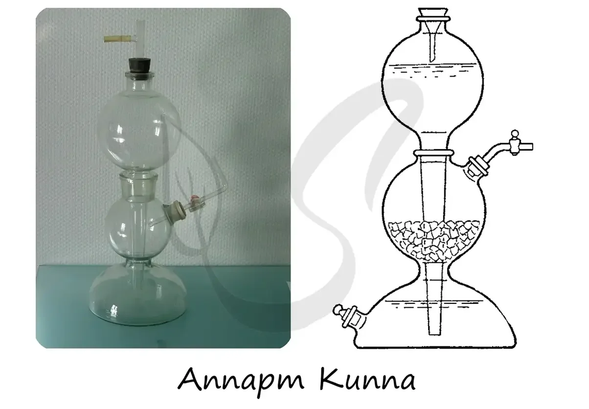

Применяется для получения газов при действии на твердые вещества растворов кислот и щелочей.

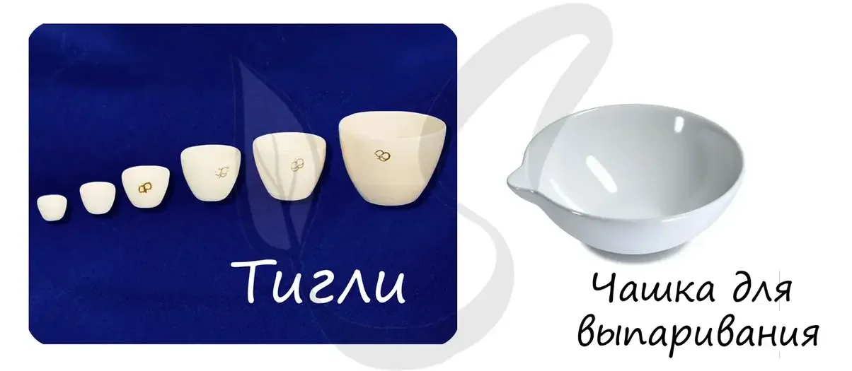

Тигель (от нем. Tiegel — горшок) — термостойкий сосуд-чаша (фарфоровый, глиняный) для нагрева, высушивания, сжигания и обжига различных материалов. Применяют для сплавления.
Чашки для выпаривания используют для выпаривания (упаривания) растворов.
Применяется для измельчения твердых веществ.
