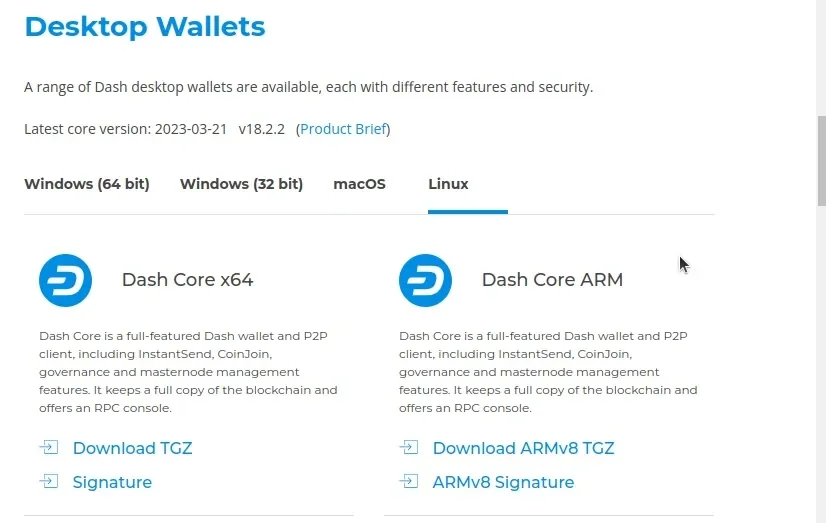

1. Первым делом надо скачать кошелек с официального сайта - https://www.dash.org/downloads/ (Для Bitcoin Core - https://bitcoincore.org/en/download/, для Litecoin Core - https://litecoin.org/):
Нужна версия для Linux Dash Core x64.
