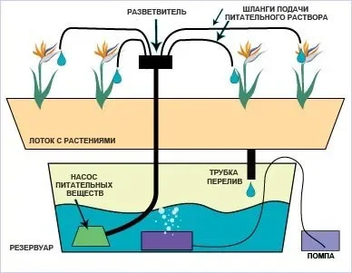

Теплый ламповый метод, который является гидропоникой «как она есть». Описания не требуется, однако и у этой системы есть свои достоинства и недостатки. В первую очередь, стоит заметить, что капельный полив не требует особого вмешательства в процесс со стороны человека. Но стоит порядочно вложиться, дабы все работало, как часы.
Плюсы:
- Питательный раствор поступает на «5+». Система хороша настолько, что ею пользуются на большинстве гидропонических фирм Запада;
- достаточный приток кислорода к корневой системе. Это значит, что никаких проблем с циркуляцией питательных веществ быть не должно. Следовательно, саженцы будут расти и превратятся в гордость садовода, прямо как по инструкции.
Минусы:
- Самый большой минус – необходимость регулярной чистки для устранения засоров в системе полива. Да и подобный метод чреват развитием плесени на корнях и емкостях.

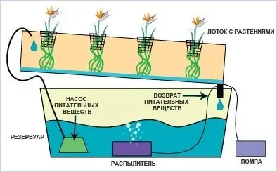

Природа плохого не сделает, а англичане не посоветуют. Поэтому, технология NFT – прекрасна во всех отношениях. Ее можно собрать из подручных материалов, найденных в ближайшем «Садоводе».
Плюсы:
- обильное насыщение кислородом. За счет природных свойств текучей воды, кислорода в питательной среде хватит на вагон и маленькую тележку растений;
-эффективное использование пространства. Так как нет массивных установок, то и освобождать комнату под домашнюю ферму не потребуется. Кроме того, лоток с растениями вполне можно вписать в интерьер любого помещения.
Минусы:
- склонность к засорению. Основная проблема с насосом в любой сфере применения. От мусора не застрахован никто, поэтому придется смириться с регулярными работами по очистке;
- технические неисправности могут привести к снижению урожая. Все то же самое, что происходит с любой техникой в садоводстве. Прозевал поломку - получи фигу с маслом, а не томаты.

Система капельного полива
Плюсы:
Минусы:
Техника питательного слоя (NFT)
Плюсы:
Минусы:
