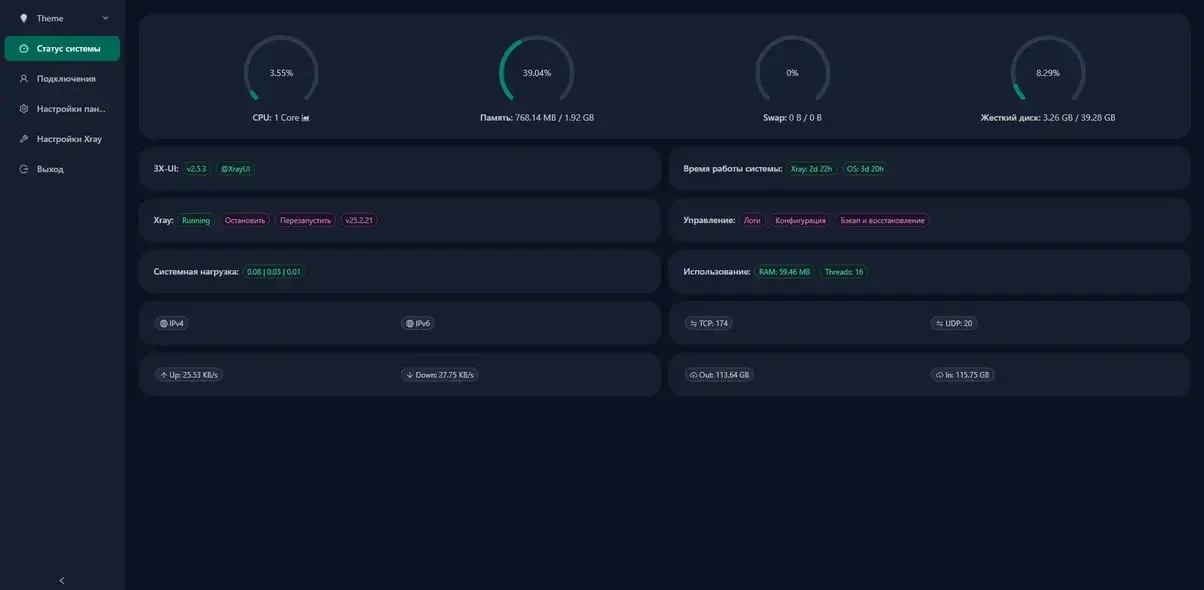

http://<IP-адрес вашего сервера>:2053/
Стандартный вход в админку:
Код:
admin
admin

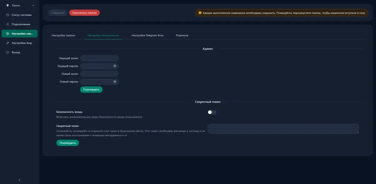

После этого рекомендуется поменять пароль и установить новый формат ссылки, а так же сделать сертификаты для 3x-ui
Создание самописного сертификата для 3x-ui (это понадобиться в будущем, а так же чтобы скрыть надоедающее окно)
Bash:
sudo apt update && sudo apt install certbot -y
openssl req -new -newkey rsa:2048 -days 365 -nodes -x509 -keyout tls.key -out tls.crt
mv tls.crt /etc/ssl/tls.crt
mv tls.key /etc/ssl/tls.key
docker ps --format "table {{.ID}}\t{{.Names}}\t{{.Status}}"
docker cp /etc/ssl/tls.crt 3x-ui:/etc/ssl/tls.crt
docker cp /etc/ssl/tls.key 3x-ui:/etc/ssl/tls.key
docker exec -it 3x-ui /bin/sh

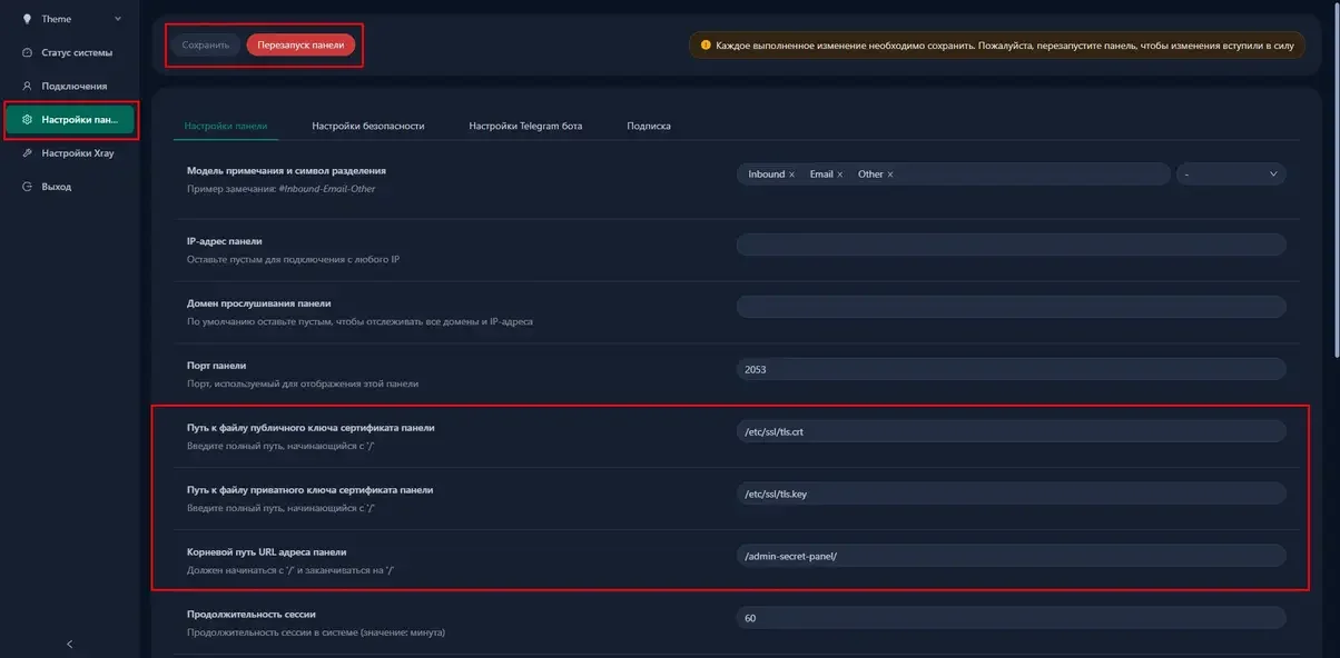

Потом настраиваем это всё в веб-интерфейсе:
И всё перезапускаем панель, и заходим по новому адресу
http://<IP-адрес вашего сервера>:2053/admin-secret-panel/
/admin-secret-panel/ - просто придумано для примера, можете указать где указано на скрине любой URL путь

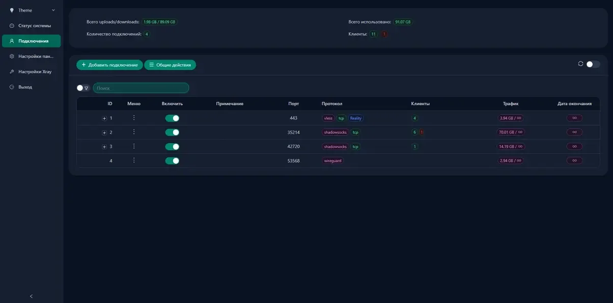

Шаг 3: Создание Shadowsocks, VLESS, WireGuard

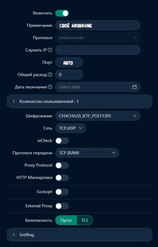

Вот в данной панели добавляются все конфигурации для создания соединений

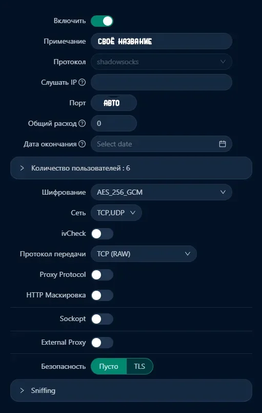

Создание Shadowsocks (Outline)
Данный способ отличается от первого типом шифрования, который подходит для клиентов Outline
(Унивирасальные клиенты на все устройства и ОС)

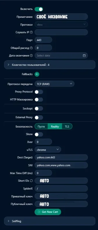

Создание VLESS

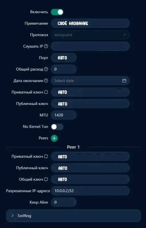

Создание WireGuard
