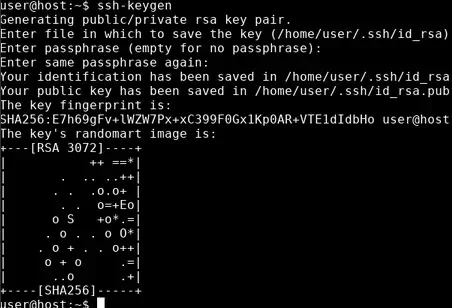

Теперь сделаем подключение к серверу без ввода пароля, то есть по ключу. Для этого сначала нужно сгенерировать ключи:
ssh-keygen
Затем трижды нажмите Enter
В каталоге ~/.ssh появятся сгенерированные ключи: id_rsa (секретный ключ) и id_rsa.pub (публичный ключ)
Секретный ключ используется для проверки/подключения, а публичный помещается на удалённый сервер. Если к серверу происходит подключение, он шифрует сообщение публичным ключом и локальный демон ssh пытается его расшифровать своим секретным ключом, если расшифровка успешная, удалённый сервер одобряет авторизацию и даёт доступ к оболочке.

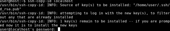

Вы можете вручную скопировать публичный ключ на удалённый сервер, либо использовать простую команду которая самостоятельно скопирует ключ
ssh-copy-id
Введите пароль пользователя на сервере и ключ скопируется

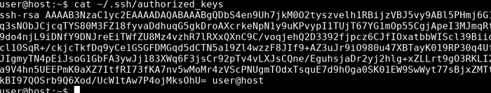

На сервере будет создан файл ~/.ssh/authorized_keys, в нём будет ваш содержание публичного ключа из локального хранилища (id_rsa.pub)
В этот файл будут добавляться другие публичные ключи и каждый клиент с соответствующей парой ключей(секретным ключом), будет иметь доступ к серверу.

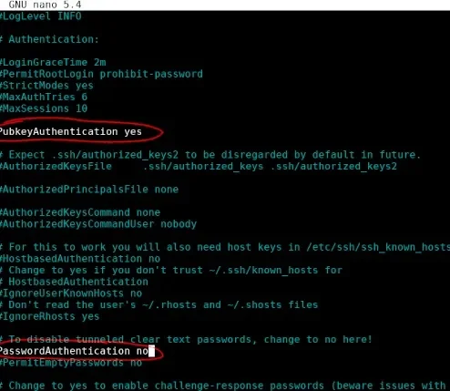

После добавления ключа демон будет всё ещё работать на старой конфигурации, что бы авторизация происходила автоматически, без ввода пароля, нужно поправить конфиг и перезапустить демона
sudo nano /etc/ssh/sshd_config
Листайте вниз, ищите строки #PubkeyAuthentication и #PasswordAuthentication, эти строки нужно раскомментировать и привести значение к yes и no соответственно:

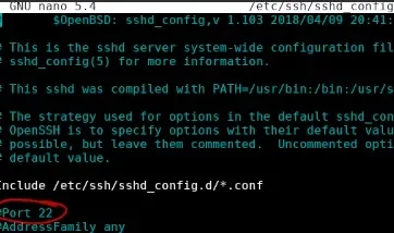

Здесь же, в начале файла можете изменить порт. Строку нужно раскомментировать, то есть убрать решетку в начале
Сохраняйте и закрывайте файл Ctrl+S / Ctrl+X
Теперь нужно перезапустить демон что бы он заново прочитал файл конфигурации
sudo systemctl restart sshd
Теперь можно подключаться к серверу без ввода пароля, для авторизации будет использоваться ключ ~/.ssh/id_rsa
