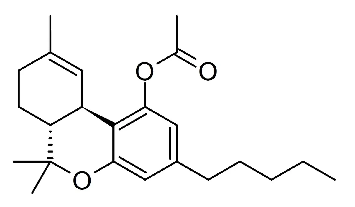

Ацетат ТГК обладает вдвое большей потенцией, чем ТГК. По шкале Адамса, ТГК 7,3, в то время как его ацетат = 14,6. Кроме того, после добавления ацетата вес увеличивается на 25%. Эффект от ацетата более духовный и психоделический, чем от обычного продукта. Самым уникальным свойством этого материала является то, что существует задержка примерно в тридцать минут, прежде чем почувствуется его эффект.

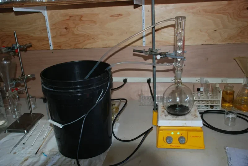

7. Поместите конденсатор рефлюкса на верхнюю часть;
8. Начинайте нагрев до тех пор, пока пар не начнет конденсироваться на второй колбе. Это требует некоторой регулировки для достижения идеальной температуры пластины в зависимости от потока воды из конденсатора;
9. Запустите таймер на 60 минут для 10 г и добавьте 60 минут для еще 10 г масла;
10. Выключите горячую плиту, но продолжайте перемешивать;

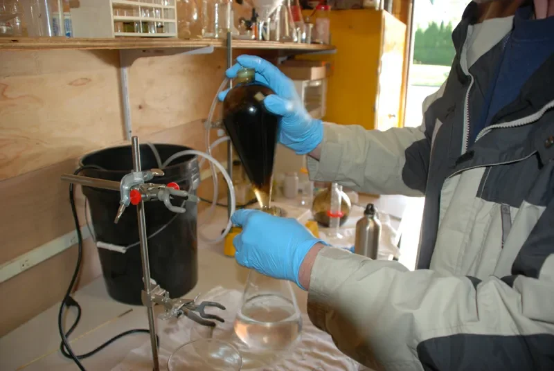

13. Перелейте жидкость в делительную воронку, промойте колбу гексаном и перелейте в воронку. Промойте колбу от всего, что осталось, 95%-ным неденатурированным спиртом, перелейте в воронку;

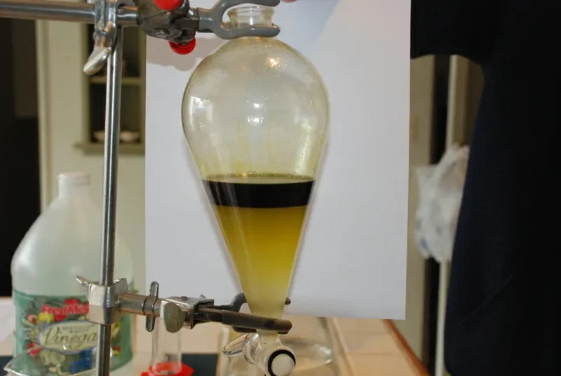

15. Как только воду можно будет отличить от гексана, начните сливать воду;
16. Когда вы приблизитесь к слою эмульсии, остановитесь и добавляйте соленую воду, пока воронка не станет почти полной;
17. Закройте крышкой и перемешайте, перевернув несколько раз, не закрывайте крышку, иначе давление собьет ее;
18. У вас должен быть нижний водный слой, эмульсионный слой и верхний органический слой;
19. Продолжайте промывать водным раствором NaCl, пока он не закончится;
