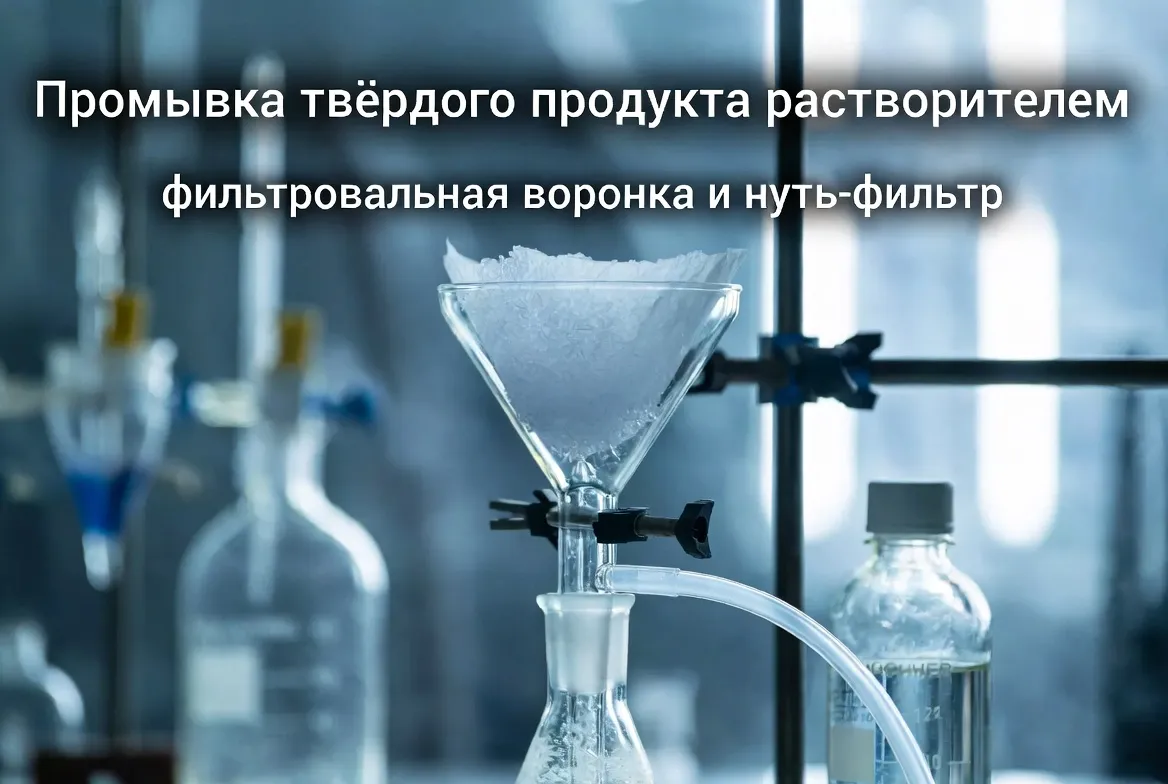

Очистка твёрдого вещества (кристаллов или порошка) с помощью жидкости — один из самых важных этапов после химической реакции. Цель промывки — удалить загрязнения, не растворяя при этом сам целевой продукт. Этот метод особенно эффективен, когда грязь находится на поверхности или легко растворяется в выбранном растворителе.
Разница между «мукой» (мелким аморфным порошком) и кристаллами существенная. В первом случае загрязнения часто застревают внутри комков, поэтому порошок может слёживаться — его приходится тщательно перемешивать или даже измельчать перед промывкой. У кристаллов грязь обычно сидит только на поверхности, что упрощает задачу, хотя в окрашенных кристаллах примеси иногда проникают в верхний слой.
Основной процесс промывки​
  1. Первичная фильтрация. После реакции отфильтруйте основной грязный растворитель. В фильтровальную воронку (Бюхнера) положите круглый лист фильтровальной бумаги (чуть меньше диаметра воронки) и слегка смочите его чистым растворителем, чтобы бумага прилипла и смесь не затекала под неё. Включайте вакуумный насос — растворитель быстро уходит, оставляя осадок.
  2. Собственно промывка. Переложите отфильтрованный продукт в ёмкость объёмом в 3–4 раза больше. Залейте чистым растворителем до консистенции жидкой сметаны и тщательно перемешайте. Затем перенесите суспензию обратно в воронку и отфильтруйте под вакуумом. На следующих промывках можно сразу лить больше жидкости и доливать по мере стекания. Не стоит лить растворитель прямо на осадок в воронке — это неэффективно и приводит к перерасходу.
  3. Когда остановиться. Промывайте до тех пор, пока отходящий растворитель не станет полностью прозрачным и чистым (обычно хватает 1–2 полноценных промывок после первичной фильтрации). Дальше продолжать бессмысленно — лучше перейти к более глубокой очистке.

  • Нутч-фильтр — более продвинутый вариант: большая воронка над колбой, часто с краном между ними. Позволяет промывать большие объёмы (до 10–20 кг) прямо в воронке. Материал — полипропилен (лучше) или нержавейка (осторожно с кислотами).
Фильтровальная установка из колбы Бунзена и воронки Бюхнера
