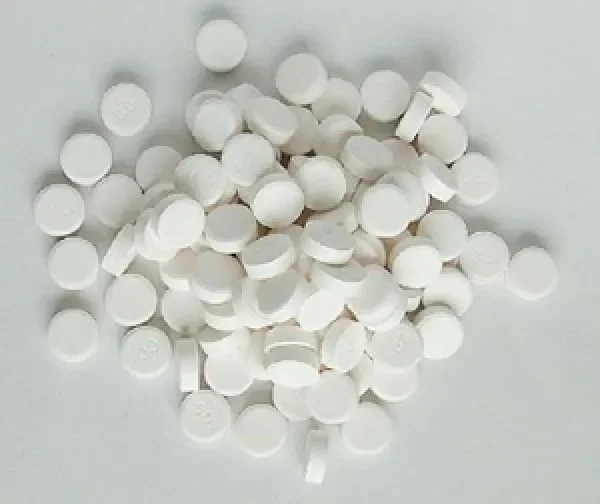

Таблетки с CO2.
Нет никаких сомнений, что привнесение дополнительного объема углекислого газа в воздух, окружающий ваши растения будет способствовать их росту, здоровью и увеличению урожайности. Это не так чтобы просто сделать на небольшом пространстве. Тепло от света усиливает квази-постоянное обновление воздуха, что делает не сильно практичным применение CO2
Таблетки с CO2 могут сослужить хорошую службу, выпуская в пространство большое количество CO2 за короткое время. Поэтому можно ненадолго выключить вентилирование, но не на слишком долго, чтобы воздух не перегрелся. И для большего эффекта операцию можно повторить несколько раз. Однако, серьезной ошибкой будет – опустить таблетку в бак с питательным раствором. Их следует растворять в отдельной ёмкости, не имеющей связи с вашей системой. Проще говоря, не надо никакого CO2 в зоне корней! Углекислый газ (CO2) – это побочный продукт метаболизма растений, наряду с некоторыми другими молекулами, испускаемыми растениями. Они все вместе «загрязняют» питательный раствор. Хорошо разработанная гидропонная система работает хорошо по двум причинам: она обогащает кислородом питательный раствор, но также помогает выводить из него газы.
Таблетки с CO2 абсолютно анти-продуктивны в зоне корней. Их использование – весьма неплохая идея, но нужно озаботиться дополнительным контейнером. Еще один неплохой способ привнести CO2 – это система замедленного действия, которая будет постоянно добавлять CO2 за счёт основных химических реакций. Это тоже весьма практичный способ, не требующий высоких технологий, эффективный, и не загрязняет питательный раствор.
Оба эти способа, при их правильном применении, позволят вам неплохо сэкономить. Цены на генератор углекислого газа – не маленькие.
