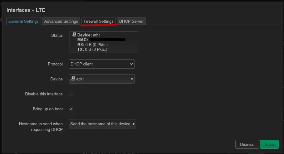

Название интерфейса может быть любым, я назову LTE, Protocol - DHCP Client, а в Device надо выбрать USB-модем, в моем случае он отображался, как eth1, после этого надо нажать Create interface:

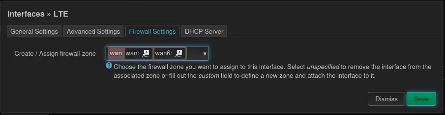

Откроется окно настроек интерфейса, тут надо перейти во вкладку Firewall Settings:
В Assing firewall-zone надо выставить зону WAN и нажать Save:
Затем надо нажать Save & Apply для применения настроек:
