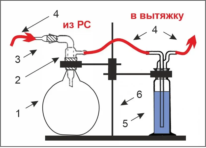

Самый простой поглотительный каскад делается из склянки Дрекселя, которая представляет собой устройство для пропускания газа через жидкость. Т.к. выделяются у нас в основном «кислые» газы (летучие кислоты), то склянка заполняется раствором щелочи (20% р-р NaOH). И идущие у нас из установки газы частично нейтрализуются этой щелочью, частично просто растворяются в воде, частично проходят дальше, но уже не столь агрессивны. Но все равно выход из каскада лучше сразу направить в «большую» вытяжку отдельной трубкой – так проще, чем потом собирать их по всей комнате и окончательно очищать, и воняет в комнате так гораздо меньше. Хорошо еще к р-ру щелочи добавить немного индикатора – фенолфталеина, который в щелочном растворе имеет фиолетовый цвет, а в нейтральном – бесцветен. По мере поглощения кислых газов щелочь в каскаде постепенно поглощает их и расходуется. Пока раствор фиолетовый – щелочь там еще есть, как стал бесцветным – раствор надо заменить на свежий.
Есть еще одна тонкость. Если в РС возникнет не избыточное давление, а, наоборот, разрежение (ну температура упадет, например), то щелочь из нашего каскада начнет засасываться в РС, что может попортить нам реакцию. Чтобы этого избежать, между РС и склянкой Дрекселя надо поставить буферную колбу с пробкой в виде аллонжа – насадки с двумя трубками. При этом, если в склянке Дрекселя одна из трубок погружена в раствор, для прохождения газа через жидкость, то в буферной колбе обе трубки должны быть короткими, чтобы жидкость не засасывалась дальше в РС. Ну и надо упомянуть, что буферная колба должна быть БОЛЬШЕ, чем объем залитой в склянку Дрекселя жидкости. Ну и после засасывания жидкости в буферную колбу, перед началом следующих работ жидкость из буферной колбы в склянку Дрекселя надо переливать обратно.

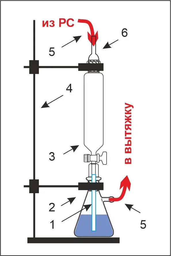

А в более продвинутом поглотительном каскаде буферная емкость находится НАД колбой с жидкостью и имеет нижний слив (это можно сделать из делительной воронки и колбы Бунзена, например). При возникновении вакуума жидкость засасывается в верхнюю емкость, а потом самотеком сливается обратно. Просто и красиво, сами оцените, если попробуете оба варианта.

| Поглотительный каскад (классический) 1. Буферная колба (КП 1000) 2. Аллонж 29/32-14/23 3. Отвод на шлифе 14/23 4. Силиконовые шланги 5. Склянка Дрекселя 500 мл 6. Штатив с креплениями |
| Поглотительный каскад (самосливающийся) 1. Кусочек силиконового шланга 2. Колба Бунзена со шлифом 29/32 3. Делительная воронка 29/32 4. Штатив с креплениями 5. Силиконовые шланги 6. Отвод на 29/32 |

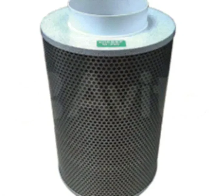

С первичной очисткой самых вонючих и агрессивных газов мы справились. Но это не отменяет общую очистку воздуха. В идеале установка должна располагаться в вытяжном шкафу, из которого воздух постоянно отсасывается и, проходя через фильтр, выбрасывается на улицу. Если вытяжного шкафа нет, то протягивать приходится уже все помещение, что требует более мощной вытяжки, а также, зимой или жарким летом – еще и нагрева (или охлаждения) приточного воздуха. В идеале мощность вытяжки должна быть 10*V кубометров воздуха в час, где V – объем помещения. Фильтр может быть угольным , какие используют гроверы при выращивании травы, но и тут есть проблема – такой фильтр, а это примерно 5 кг активированного угля (он покупается в магазинах для таких фильтров) после каждой реакции, или хотя бы 2 раза в неделю надо менять. И у вас появляется еще 10-15 кг дополнительных отходов в неделю.
| Рисунок 19. Угольный фильтр |
