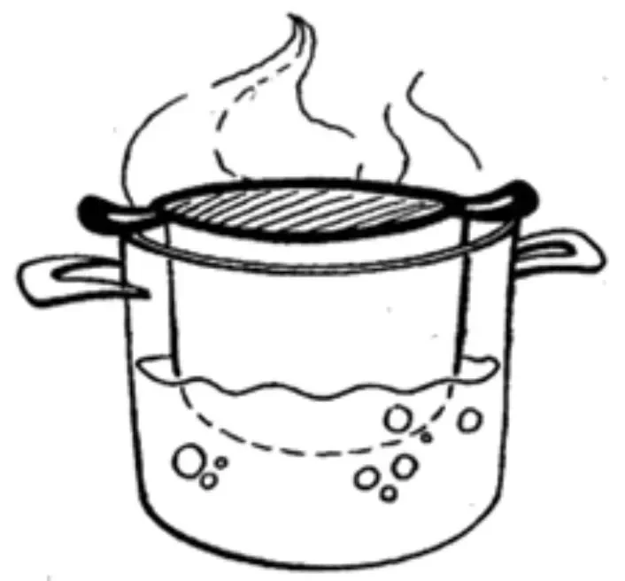

Во время проведения стадий реакции выделяется или затрачивается тепло. Следовательно смесь разогревается, иногда излишне, или, наоборот, ее следует подогревать, чтобы реакция не заглохла сама по себе. Иногда в смеси идут одновременно несколько реакций, например синтез нужного нам вещества и одновременно – его разложение, причем синтез успешно идет при одной температуре, а разложение усиливается при другой. Короче говоря – нам надо знать, какая температура у нас получается в реакционной массе (РМ) и корректировать ее, чтобы получить то, что нам надо.
Эта задача возлагается на водяную баню, (см. Рисунок 22) в которой стоит наш РС. Нагревая или охлаждая воду в бане, мы нагреваем или охлаждаем РМ. В самом простом случае мы добавляем холодную или горячую воду, попутно как-то выливая ту, которая там уже есть, но это крайне неудобно, а про точную регулировку температуры можно забыть.

Конструкцию посложнее и поудобнее можно смастерить самим. Для этого возьмем бак, высотой 2/3 нашего РС + 5 см (на ТЭН). Врежем в борт бака ТЭН у самого дна, чтобы он как раз с запасом воды вокруг него уложился в эти дополнительные 5 см высоты и поставим на дно подставку для РС на ножках, чтобы между ТЭНом и РС оставалось хотя бы пара см. В самом простом случае можно в угол бака засунуть кипятильник (или су-вид), только надо закрепить его так, чтобы он ни при каких обстоятельствах не мог коснуться РС – температуры на поверхности кипятильника вполне хватит, чтобы стекло РС треснуло. Мощности для 10-литрового РС хватит около 1 кВт, для 20 – 1,5 кВт, хотя все зависит от объема бака – чем он больше, тем медленнее будет в нем нагреваться вода. Можно взять готовый бак с ТЭНом, например мармит для подогрева блюд, только ТЭНы там обычно маломощные. Охлаждение делается трубкой, из которой холодная вода из водопровода подливается в бак и переливом, уходящим в канализацию, причем перелив должен быть ниже края бака, иначе вода польется через край. Кран, регулирующий подачу холодной воды, должен быть рядом с установкой, иначе не набегаешься. В бак можно засунуть щуп бытового электронного термометра, чтобы понимать, какая там температура. Еще один термометр у нас находится в РС, на нем показывается реальная температура в РМ.
Баню ставим на площадку штатива, чтобы колба и весь ее обвес были закреплены на стойке штатива в емкости бани и над ней соответственно. Включаем ТЭН – вода в баке нагревается. Включаем кран – она начинает охлаждаться. Все в ручном режиме, но по крайней мере, мы понимаем, что делаем и способны быстро реагировать на изменения в РС. Еще один нюанс – температура воды в кране обычно 9-12°С. Ниже этой температуры мы ничего не охладим.
