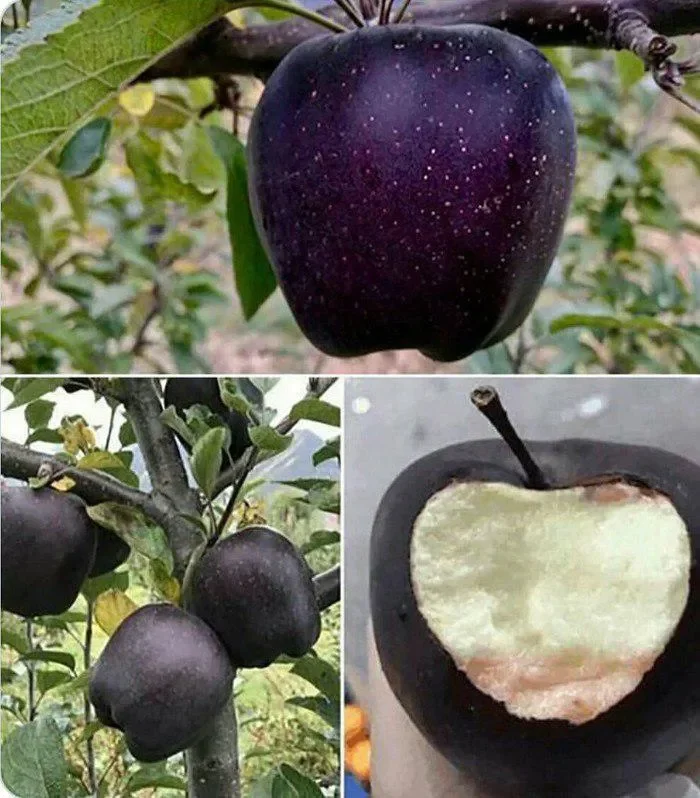

Антоцианы — группа органических веществ, производимых растениями, имеющие различные цветовые гаммы от пурпурной до коричневой. Какой цвет будет у антоциана, зависит от уровня ПШ сока растения, в местах накопления этого вещества.
Для примера: базилик фиолетовый, тёмный виноград, фиолетовый лук, чёрно-фиолетовое яблоко и так далее.
У этих растений присутствует выраженный фиолетовый цвет, но ни у кого нет дефицита фосфора.

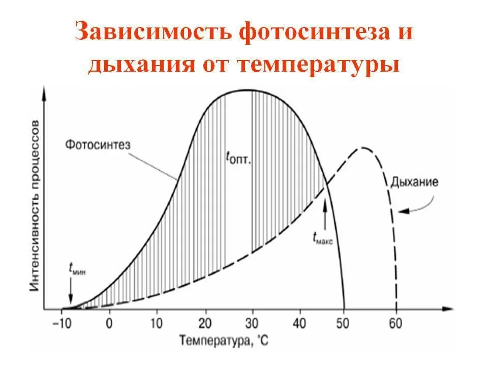

а. Понижение температуры
Особенно это заметно в аутдоре по приходу холодов, растение темнеет и приобретает фиолетовый цвет.
Связано это с нарушением питания растения, в связи с понижением температуры окружающей среды.
Антоцианы также могут вырабатываться для того, чтобы противостоять холодному климату, в частности первым лёгким заморозкам.
И происходит это так (для примера — первые заморозки):
Снижается осмотический потенциал внутри растения.
Вода в клетках замерзает, превращаясь в кристаллы льда.
Возникшие кристаллы имеют острую форму по краям и могут повредить тонкие клетки растения.
Затем.
Выделяется антоциан, позволяющий выдерживать растению низкие температуры, без критичных повреждений жизнедеятельности растения.

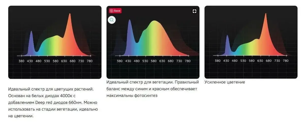

в. Прямые световые лучи, избыток синего спектра в освещении сильное освещение
Аналогия: загар человеческой кожи под солнцем — защитная реакция кожи, возникающая на воздействие ультрафиолета.
Так и растение защищает клетки хлоропластов, перераспределяя энергию внутри листа, поглощая зелёный спектр света.
Увидеть этот эффект воочию вы можете перевернув черешок у основания листа и заметите, что снизу черешок остался таким же зелёным, как и был ранее, поскольку цвет растения меняется лишь с той стороны, куда падает свет.
Растение не имеет запаса по поглощению бесконечного потока света. Хотя и ожидается, что чем больше вы даёте света, то тем большее растение вы вырастите.
Однако, всему есть предел.
Длина волны синего цвета значительно короче красного. Иными словами, волны синего света значительно чаще бьются о листья растения, хлоропласты, принося тем самым больше света в единицу времени.
Есть предположение, что антоцианы помогают растению адаптироваться под сильный и избыточный свет, преобразовывая энергию по клеточным мембранам, тем самым уменьшая избыточное воздействие света. Этим, растение уменьшает потенциальные повреждения от чрезмерно интенсивного света.
Подтверждением данного факта может служить наблюдение из реального опыта выращивания: под натриевыми лампами растение становится фиолетовым более неохотно, ежели под светом от лед ламп, где фиолетовые черешки и ветки возникают всегда.
Это объясняется тем, что в лед лампах, синего цвета значительно больше, чем в монохромных натриевых.

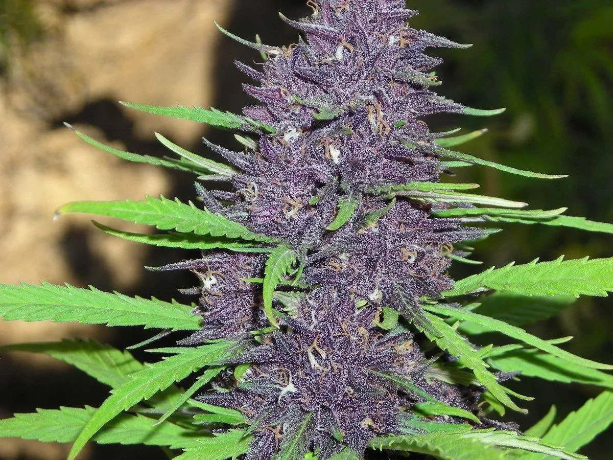

д. Генетика растений.
Ну и напоследок.
Существует немало сортов каннабиса, имеющих склонность к повышенному содержанию антоцианов, что порой даже является большим плюсом и показателем «крутости» среди прочих семейств.
Возьмём например всем известные сорта семейства «блюберри» или например розовую версию «Блади Сканк».Антоцианы есть? Есть. Дефициты есть? Нет.

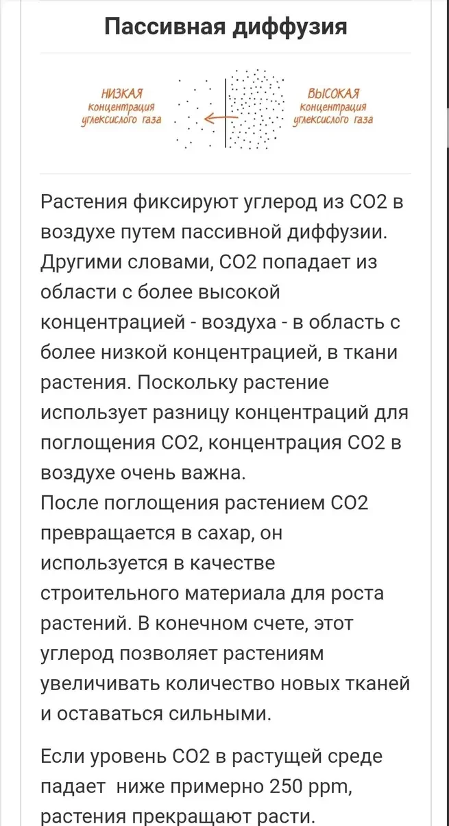

Повышение концентрации углекислоты в воздухе имеет тенденцию к качественному улучшению и ускорению роста растений, ведущих к увеличению производительности кустов.
Тем не менее, дабы всё работало, как полагается, необходимо учесть множество дополнительных факторов:
а. Уровень освещения, необходимый для подачи углекислоты в помещение,должен быть значительно выше и мощнее обычного.
Если этого не сделать, растение попросту не сможет переварить повышенную концентрацию СО2 в воздухе, а затея попросту потеряет смысл.
б. Поддержание более высокой температуры в 35-40С

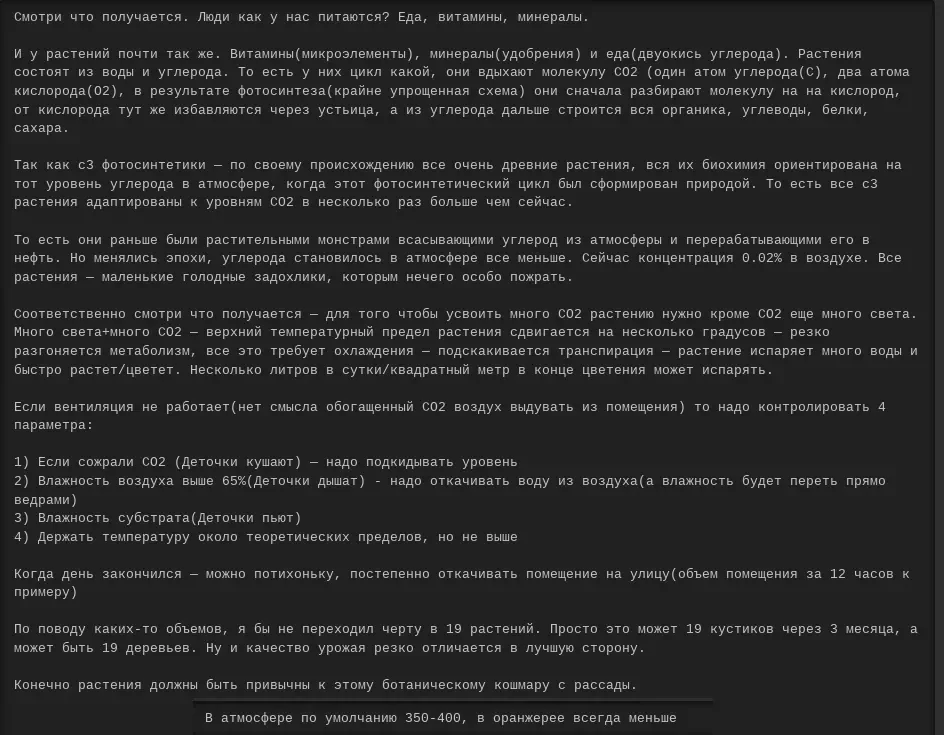

Однажды я пересёкся с одним интересным парнем. Вот его ответ на вопрос о СО2.
