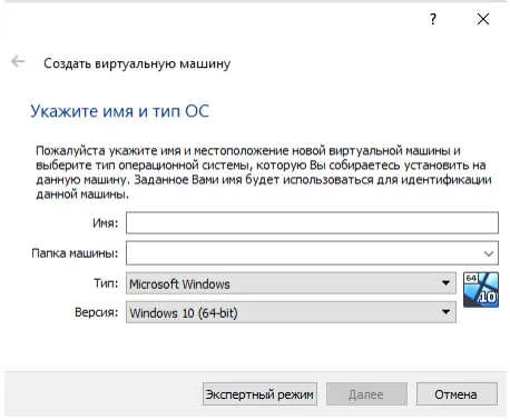

Клацаем создать .
Указываем Win 10 x64
Называем как угодно и выбираем путь для нашей ВМ.

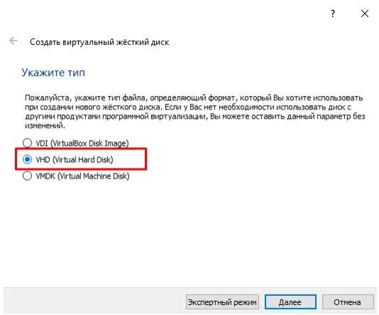

Тык сюда.

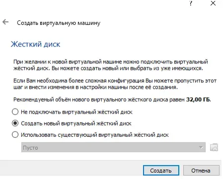

Клац сюда.
Далее, выбираем размер диска (советую ставить хотя бы 30гб, 50 – будет точно достаточно) и жмем создать.
