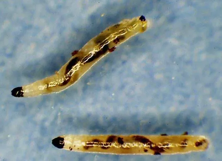

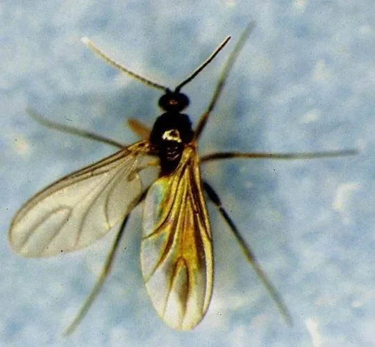

Взрослые представители достаточно маленькие в размере (2-3 мм), очень хрупкие создания, цветом от серого до черного с длинными ножками и нитевидными усиками-антенками.
Крылья прозрачные или дымчатые, без какого либа узора, лишь с несколькими отдельными венами. Личинки прозрачные или слегка кремово-белые, могут вырастать до длины 6 мм. Головки личинок представляют собой маленькие блестящие капсулки.
Места, в которых был поврежден мицелий после сборки очередной волны очень притягивают этих мошек, а их личинки живут прямо на грибном мицелии, поедая его, прогрызая длинные тоннели в плодовых телах грибов.
Те участки ткани гриба, которые были поражены мошками часто заселяются бактериями, что приводит к загниванию и усугублению проблемы. Взрослые особи могут так-же переносить споры или вирусы, например Verticillium, Mycogone и паутинной плесени.
Для предотвращения этого невеселого сценария в вашем грибном хозяйстве рекомендуется создавать повышенное давление воздуха в помещениях где находятся кейки.

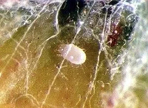

Эти клещи светлокоричневые, и они настолько миниатюрные, что разглядеть их можно лишь при помощи микроскопа.
Они опасны тем, что поедают гифы грибницы и гровер обычно узнает о присутствии этих организмов по характерному красно-коричневому изменению окраски основания ножки гриба. В запущенных случаях гриб отваливается у основания.
Методы профилактики очевидные - следует прогревать компост при пастеризации до критических температур, для того, чтобы убить возможных клещей в субстрате.
Следует тщательно очищать все поверхности от остатков грибной ткани после сбора очередной волны.
