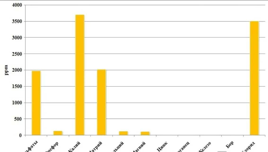

Ниже приведены результаты лабораторных исследований необработанного субстрата, в которых продемонстрированы основные ионы/соли, которые содержаться в нем:
| Элементы | ppm | Промилле |
| Сульфаты (S) | 1978 | 1,978 |
| Фосфор (Р) | 126 | 0,126 |
| Калий (K) | 3700 | 3,7 |
| Натрий (Na) | 2022 | 2,022 |
| Кальций (Ca) | 119 | 0,119 |
| Магний (Mg) | 104 | 0,104 |
| Цинк (Zn) | 3,2 | 0,0032 |
| Марганец (Mn) | 3,8 | 0,0038 |
| Железо (Fe) | 12,2 | 0,0122 |
| Бор (В) | 7 | 0,007 |
| Хлорид (Cl) | 3498 | 3,498 |
Анализ был проведен на кокосовом субстрате из Голландии (изначально произведенном на Шри-Ланке). Сразу возникает вопрос, сможет ли растение нормально существовать при таких высоких концентрациях солей. Нужно отметить, что анализ показывает общее содержание веществ в субстрате. Количество элементов, которые растение может сразу усвоить значительно ниже. Даже не вдаваясь в эти тонкости анализа почвы, можно заметить что этот образец содержит невероятно высокие уровни калия (K),сульфидов (S), натрия (Na) и хлора (Cl).
