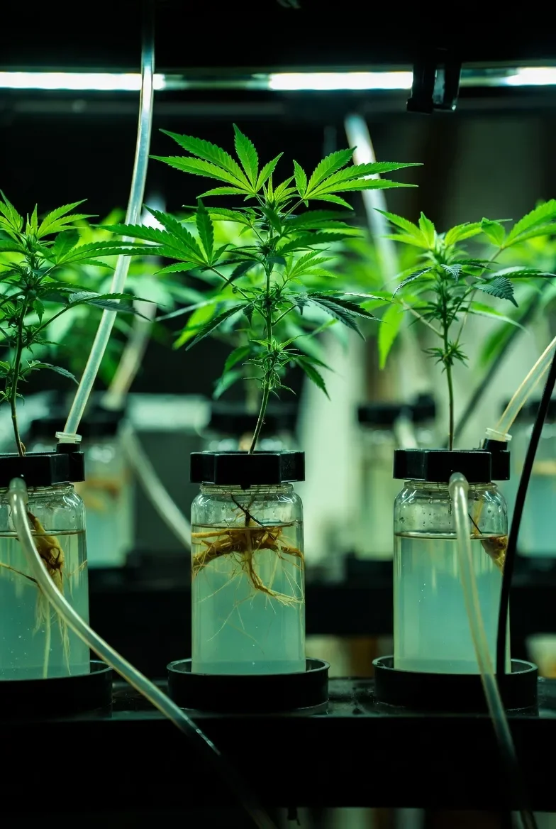

При выращивании растений на гидропонике очень важно правильно управлять питательным раствором. Растения потребляют элементы неравномерно: одни минералы расходуются постоянно, другие — периодически. Это приводит к дефициту некоторых веществ и накоплению других, что может замедлить рост и снизить урожай.
