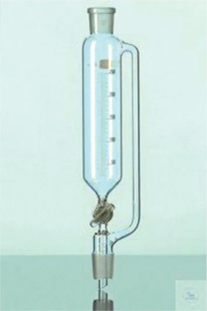

Добавление ключевого реактива. Капельная воронка или дозирующий насос Начинаем мы реакцию так: заливаем и/или засыпаем все необходимые вещества в наш РС, кроме одного, добавление которого и запускает реакцию. Этот реагент (ключевой) мы заливаем в какое-то устройство, которое способно дозировать, т.е. подавать ключевой реагент равномерно, или по нашему желанию ускоряя или замедляя его подачу в зону реакции.
Самое простое устройство для дозирования – капельная воронка. Это емкость, снабженная краном на дне, которая закрепляется над РС и, при открытии крана, начинает капать (или лить струйкой) в зону реакции наш реагент. Для работы в замкнутых системах (газы и пары, из которых не выходят в окружающую среду, кроме как по специальному каналу – так устроена и наша рабочая установка) капельная воронка снабжена еще и так называемым компенсатором давления – тоненькой трубочкой, которая связывает воздух НАД ключевым реагентом в воронке с «общим» воздухом внутри установки. Это позволяет не создавать разрежение над ключевым реактивом даже при закрытой верхней пробке воронки, и капать равномерно. Работать с капельной воронкой довольно просто, главное – не забывать смазывать перед работой кран, чтобы его не заклинило, и «на глазок» научиться более-менее точно устанавливать нужную скорость капания реагента. Помня предыдущую главу, еще надо научиться вовремя перекрывать кран с реагентом, если у вас есть подозрение, что реакция может «скакнуть», чтобы избежать аварии.
Капельная воронка с компенсатором давления

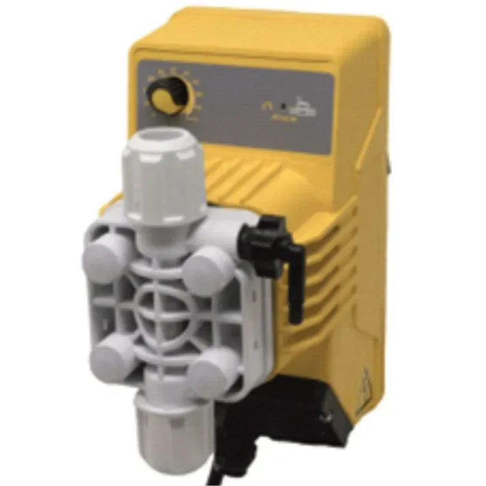

Более продвинутым устройством для подачи ключевого реагента является дозирующий насос. Это насос с равномерной и регулируемой скоростью подачи реагента, в л/час, мл/минуту или просто в % при известном максимальном объеме подачи. Например, скорость насоса INJECTA HYDRA при отсутствии большого гидросопротивления в линии составляет 12 л/час, значит 20% от этой скорости будет 2,4 л/час. Надо отметить, что скорость конкретного насоса с конкретными трубками может отличаться от заявленной, но большой плюс в том, что в одних и тех же условиях на одной и той же установке если вы выставите одну и ту же скорость, то одинаковую скорость добавления по факту и получите, в отличие от капельной воронки, где все приходится регулировать на глаз. Дозирующий насос закрепляется обычно рядом с установкой, ниже РС, но выше емкости с реактивом и может закачивать реактив прямо из канистры, хотя лучше все-таки залить в отдельную емкость отмеренное количество реактива, чтобы не залить лишнего. То есть равномерность и повторяемость скорости подачи – и есть главный плюс дозирующего насоса. Еще один плюс – возможность, например, ограничить подачу (выключить насос) при превышении какой-нибудь температуры (например, при перегреве смеси в РС), причем это можно сделать и автоматически, если у вас эту температуру контролирует термостат.
Дозирующий насос INJECTA HYDRA
Опять-таки, при выборе дозирующего насоса мы смотрим на материалы, из которых изготовлена его проточная часть. HYDRA устойчива к перекиси водорода, щелочи и соляной кислоте. А вот метиламин ее все-таки со временем портит. Из этого мы тоже исходим при выборе схемы реакции.
