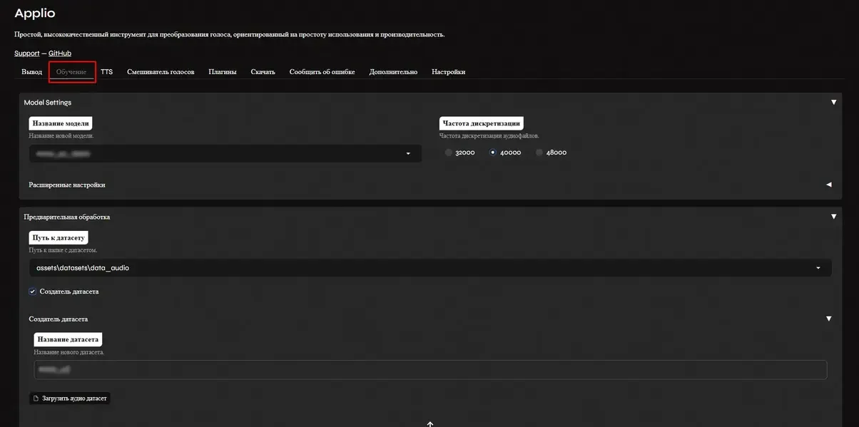

Как запустим run-applio.bat, нас ждёт вот такой веб интерфейс который откроется сам
Нужно перейти в Обучение и дать название модели

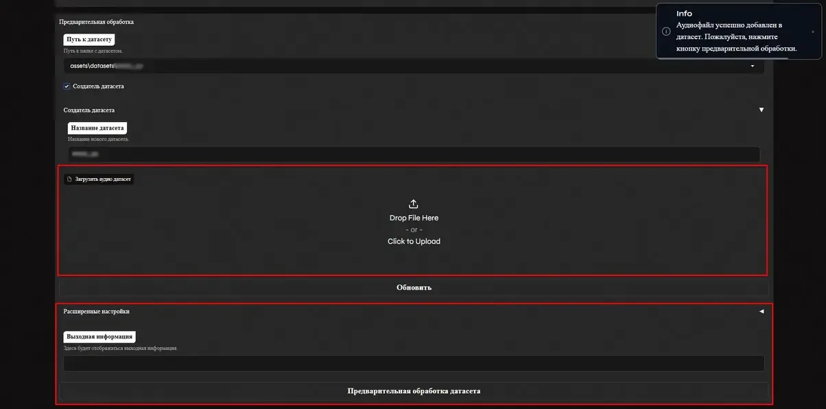

Создаём датасет и указываем на наши файлы звукозаписи нужного голоса
Нажимаем Предварительная обработка датасета

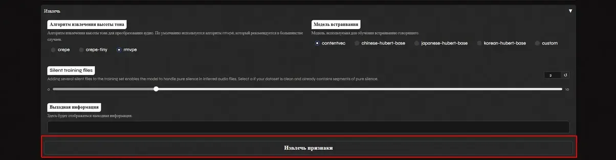

Извлекаем признаки

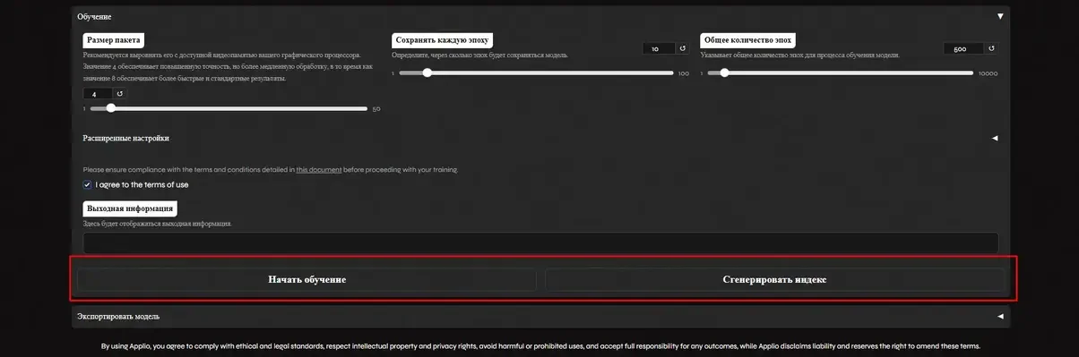

Ну и финальная стадия, генерируем индекс и начинаем обучение. В консоле можете заметить как идёт процесс.
Да процесс далеко не быстрый. Может занять 2-3 часа. Ну или можно быстрее, отменив процесс, достаточно 10 epoch для создания .pth

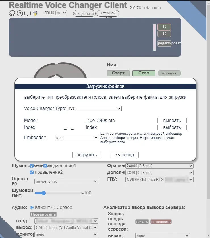

Грузим модель голоса:
  • В интерфейсе vcclient жми "Settings".
  • В разделе "Model" загрузи .pth и .index файлы из Applio/logs/[имя_модели].
  • Выбери "RVC" как тип модели.

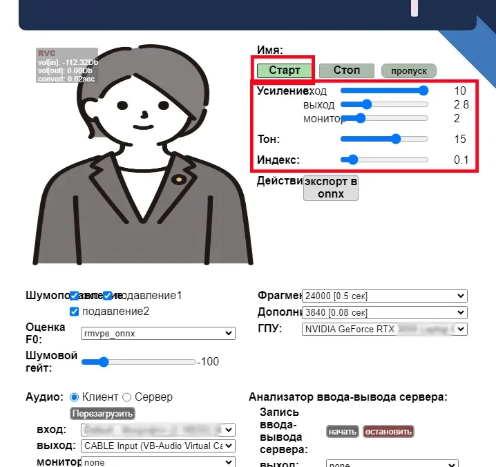

Тестим реалтайм:
  • Подруби микрофон.
  • В vcclient включи кнопка "Старт".
  • Ещё нужно установить виртуальный микрофон (VB-CABLE Virtual Audio Device, качайте с vb-audio.com). В vcclient выбери его как выход, а как вход ваш микрофон.
Вход и выход ставим как у меня примерно
А вот всё остальное вам придётся настраивать уже самим, слушая в реалтайме голос и подкручивая ползунки чтобы ваш голос соответствовал клонированному.
