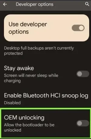

3. Зайти в "Developer Options" и активировать пункт "OEM unlocking"

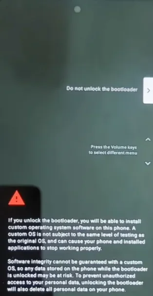

7. На смартфоне с помощью кнопок громкости выбрать "Unlock the bootloader" вместо "Do not unlock the bootloader" и нажать кнопку питания
Вот так должно быть

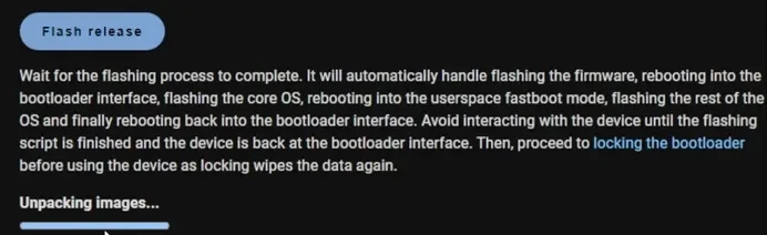

10. Нажать кнопку "Flash release" и дождаться окончания прошивки при это ВООБЩЕ НЕ ТРОГАТЬ СМАРТФОН

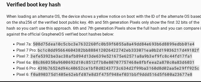

13. Включить смартфон, в процессе включения будет предупреждение о том, что загружена сторонняя прошивка и хэш публичного ключа доверенной загрузки прошивки
Данный ключи необходимо сверить с ключом на сайте, с которого проводилась прошивка

15. После загрузки в "Developer Options" надо выключить пункт "OEM unlocking"
Вот так должно быть
