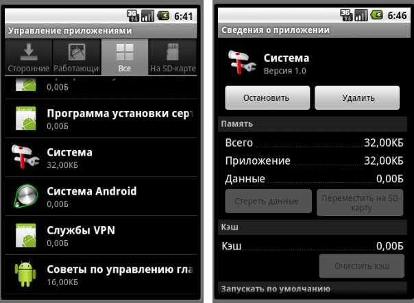

Эта вредоносная программа не создавала никаких значков, ее можно было отыскать только в списке работающих процессов под названием «Система». Основная задача троя — перехват всех входящих SMS-сообщений и пересылка их на управляющий сервер, адрес которого вредонос брал из XML-конфига.
Так выглядел один из первых мобильных банковских троянов

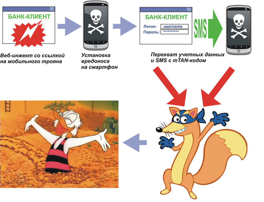

Когда жертва вводит логин и пароль на банковском сайте в окне браузера, Windows-троян SpyEye перехватывает и отправляет их ботоводам. После этого злоумышленники в любой момент могут авторизоваться с помощью этих данных в системе банк-клиент на сайте банка, однако сервер обязательно отправит владельцу счета проверочный код в SMS, который нужно ввести в специальную форму. Это сообщение будет перехвачено мобильной версией SpyEye и передано вирусописателям. Используя перехват SMS, они смогут выполнять любые операции по счету, например опустошить его подчистую.
Примерно так выглядит схема работы первого мобильного банковского трояна SpyEye

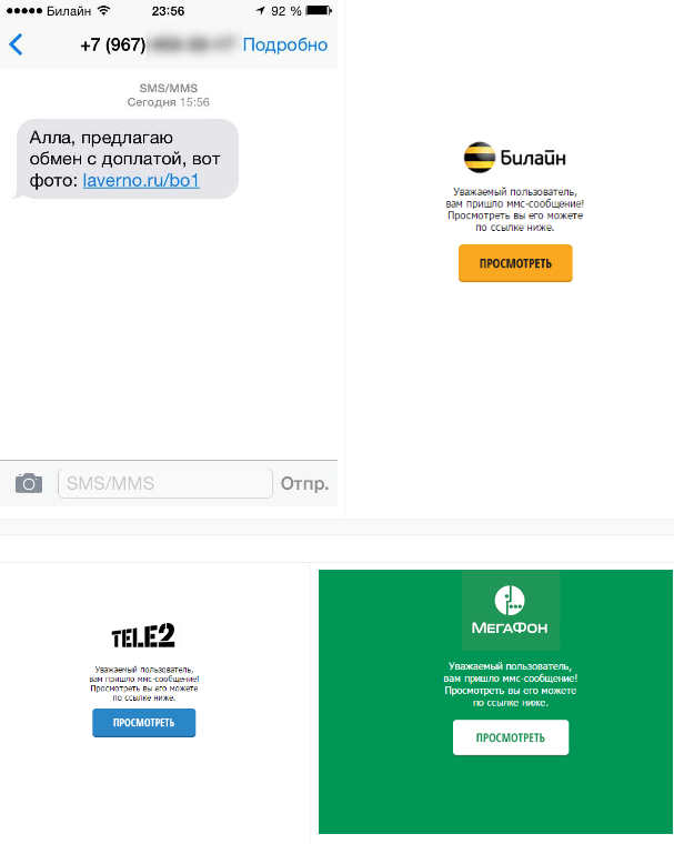

Еще один вектор распространения мобильных банковских троянов — фишинговые SMS-рассылки. Обычно это происходит так. Пользователю, зарегистрированному на одном из сайтов бесплатных объявлений, приходит SMS-сообщение с предложением обмена. При этом получателя называют по имени, что должно усыпить его бдительность, — вирусописатели предварительно распарсили базу пользователей этого сайта, вытянув оттуда всю полезную информацию. При переходе по короткой ссылке из сообщения потенциальная жертва направляется на промежуточную страницу, где определяется, что пользователь зашел на сайт именно с мобильного устройства под управлением Android, и выявляется его мобильный оператор, после чего происходит перенаправление на фейковую страницу с сообщением о поступлении MMS, оформленную в стилистике соответствующего ОПСОСа. После нажатия на кнопку начинается загрузка трояна.
Пример фишинговой SMS-рассылки, цель которой — распространение банковского трояна

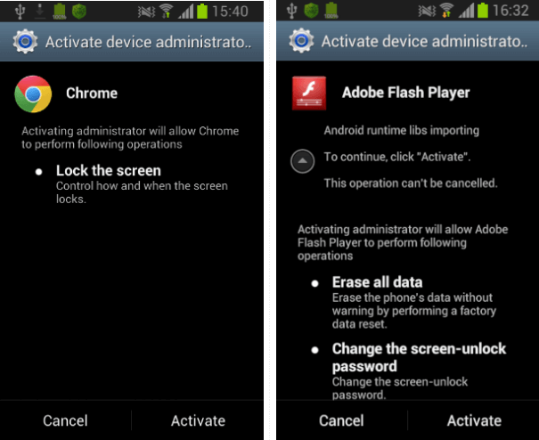

Первые мобильные банковские трояны работали очень просто. Если для функционирования вредоноса были нужны права администратора, он настойчиво демонстрировал на экране окно с требованием выдать ему соответствующие полномочия, до тех пор пока измученный пользователь не согласится на это действие. Но иногда вирусописатели шли на различные ухищрения, чтобы обмануть потенциальную жертву. Например, банковский троян Android.BankBot.29 маскировал окно запроса прав администратора под сообщение приложения Google Play: «Ваша версия устарела, использовать новую версию?» При попытке пользователя нажать на экранную кнопку «Да» layout трояна исчезал, и тап попадал на кнопку Accept диалогового окна DeviceAdmin, в результате чего вредонос получал администраторские привилегии.
Получить админские права для Android-трояна не просто, а очень просто

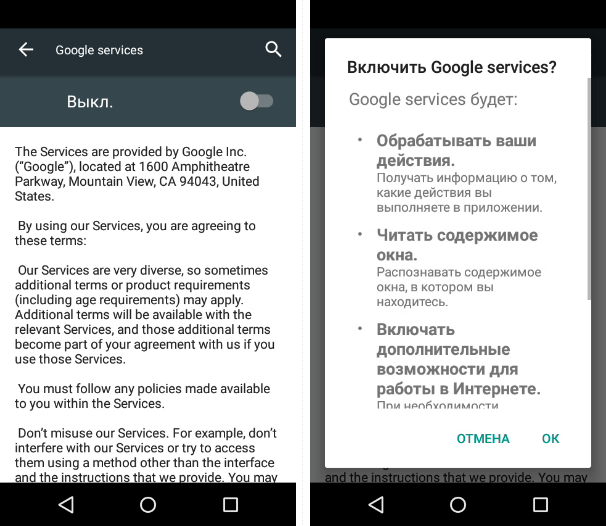

Еще один банковский троян доставал пользователей запросом на включение режима Accessibility Service — специальных возможностей для людей с ограничениями по здоровью. А получив такое разрешение, сам включал для себя админа.
Другой способ получения привилегий — Accessibility Service

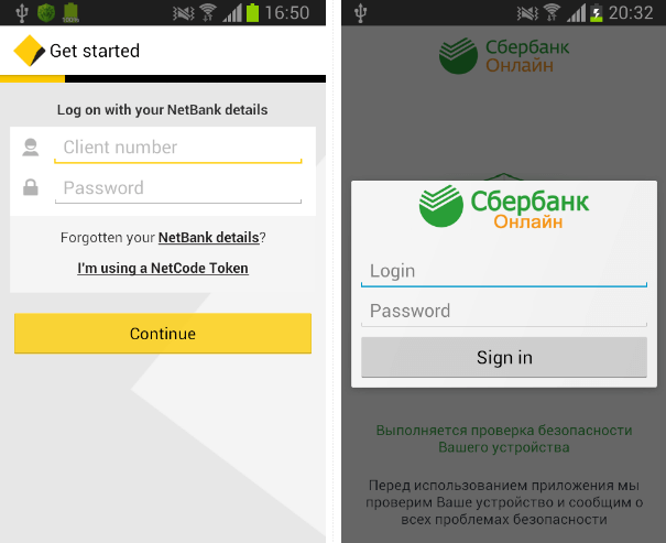

После этого трой просто висит в памяти мобильного телефона, ожидая запуска мобильного банковского приложения. При наступлении этого события он определяет, какое именно приложение запущено, и рисует поверх него соответствующую поддельную форму ввода логина и пароля, а введенные данные тут же пересылаются на управляющий сервер по HTTP в виде JSON или на заданный телефонный номер SMS-сообщением. Конфиг мобильного банковского трояна может содержать HTML-код нескольких десятков форм с различным оформлением, копирующим интерфейс приложений наиболее популярных банков. После этого остается только перехватить и отправить в том же направлении SMS с одноразовыми паролями, чтобы предоставить ботоводам полный доступ к банковскому счету. Входящие сообщения от банков при этом обычно скрываются, чтобы не вызывать у жертвы подозрений.
Поддельное окно мобильного банкинга
Мобильные банковские трояны могут рисовать поддельные окна авторизации популярных банков
Сколько денег подобным образом было похищено со счетов пользователей Android, сказать трудно, но суммы здесь наверняка фигурируют шестизначные. Даже если троянам по какой-то причине не удавалось получить доступ к банковскому счету, они благополучно похищали реквизиты банковских карт. Для этого, например, широко использовались фейковые окна привязки карты к приложению Google Play.

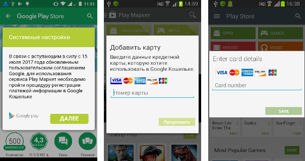

Для хищения реквизитов банковских карт многие банковские трояны используют поддельные окна Google Play

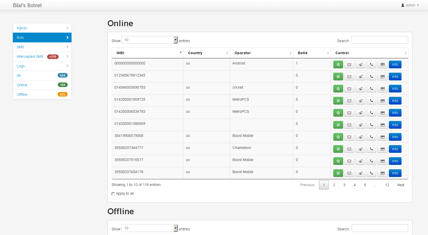

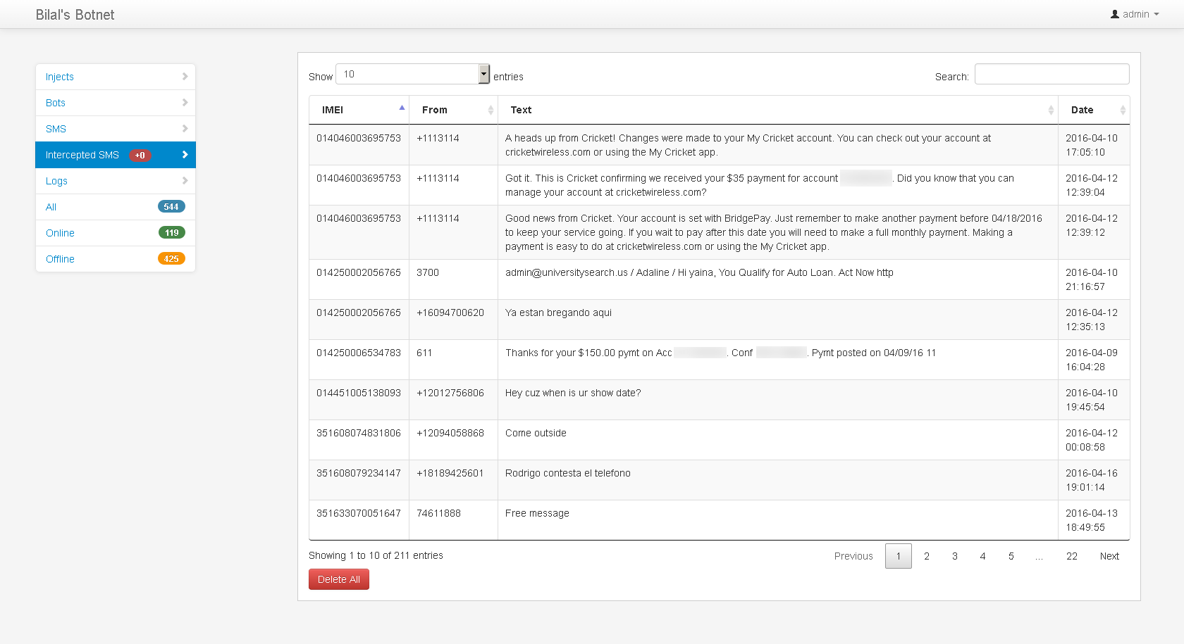

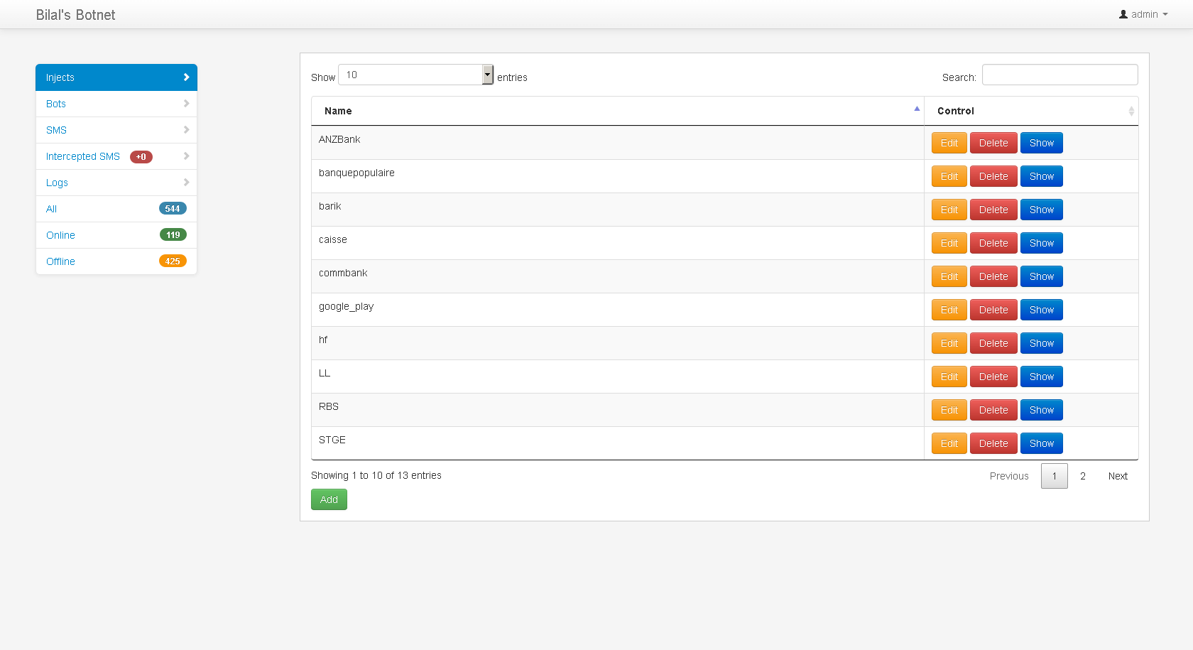

Практически все банкботы используют веб-админку, предоставляющую ботоводам подробную статистику по инфицированным девайсам и похищенной на них информации.
админка мобильного банковского бота
Типичная админка типичного мобильного банковского бота. Распространение банковских троянов.

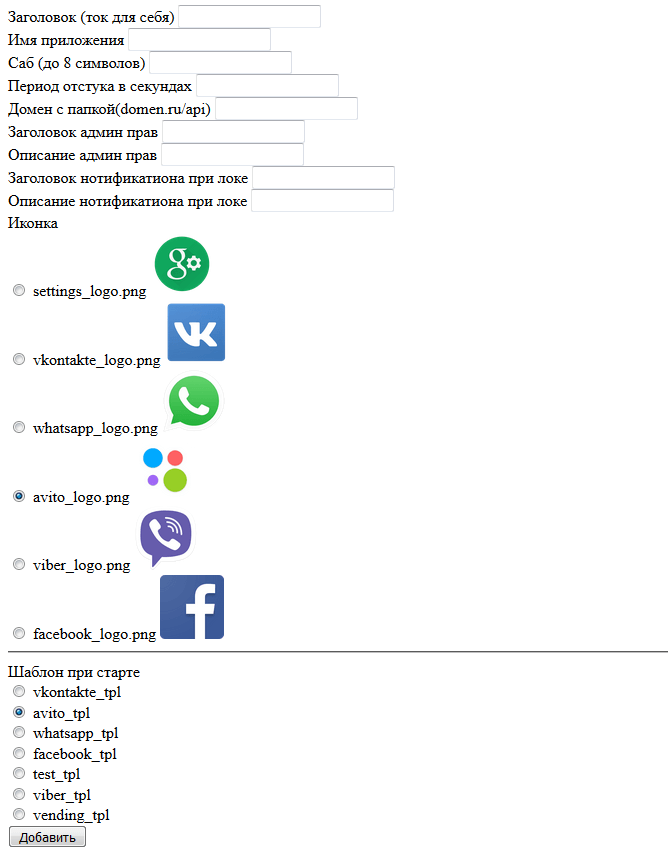

В даркнете стали появляться объявления о сдаче банковских троянов под Android в аренду, с предоставлением клиенту админки и технической поддержки. А затем начали распространяться билдеры, с использованием которых любой желающий без каких-либо навыков программирования мог соорудить банковского трояна, маскирующегося под выбранное приложение или определенную систему банк-клиент.
Билдер для создания банковского троя под Android
Благодаря этому количество банковских троев примерно с 2017 года начало расти если не в геометрической прогрессии, то весьма заметно. И шансы подцепить подобную заразу у пользователей смартфонов на Android тоже значительно выросли. А с учетом того, что большинство подобных вредоносов работает с привилегиями администратора, удалить их с устройства не так-то просто: для этого в лучшем случае придется запустить систему в безопасном режиме, в худшем — сбросить девайс к заводским настройкам со всеми вытекающими последствиями.
