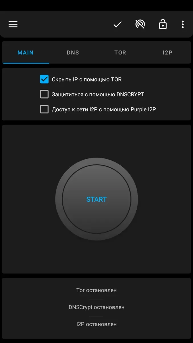

Приложение представляет из себя графический конфигуратор для Tor, DNSCrypt и I2P.
Tor (The Onion Router) — свободное и открытое программное обеспечение для реализации системы прокси-серверов, позволяющих устанавливать анонимное сетевое соединение, защищённое от прослушивания.
DNSCrypt — DNS-прокси с поддержкой зашифрованных протоколов DNS over HTTPS и DNSCrypt, что позволяет предотвратить атаки «человек посередине» и подслушивание. dnscrypt-proxy также совместим с DNSSEC.
I2P (invisible internet project) — анонимная сеть. Сеть I2P является оверлейной, устойчивой (отключение узла не повлияет на функционирование сети), анонимной (невозможно определить IP-адрес узла) и децентрализованной. При передаче данных между узлами сети применяется шифрование.
Эти модули могут быть включены одновременно. Сеть I2P целесообразно включать только в случае если вам необходим доступ к ресурсам доменной зоны .i2p, для доступа в обычный интернет через i2p возможна настройка outproxy, но для всех сайтов у вас всегда будет фиксированный IP этого outproxy, что снижает безопасность. DNSCrypt предназначен для защиты от отслеживания и подмены ответов DNS-серверов провайдерским DNS, но у tor есть собственная реализация анонимной шифрованной службы DNS, а включение одновременно Tor+DNSCrypt без опции Весь интернет через Tor по сути представляет из себя утечку DNS запросов так как DNS-сервера которым вы отправляете эти запросы будут знать ваш реальный IP и то какие сайты вы посещаете. Таким образом наиболее актуальным является включение и настройка модуля Tor.

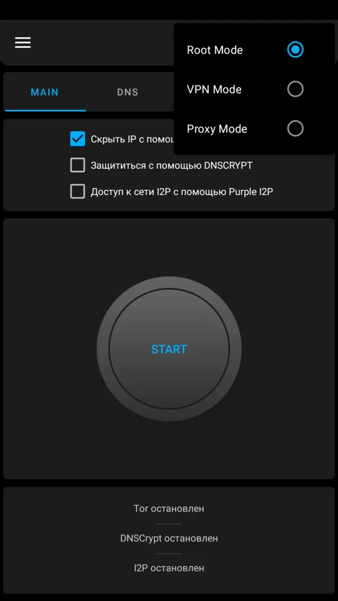

Режимы работы InviZible Pro.
Root Mode.
Работа приложение с правами root доступна только на рутованном устройстве.
VPN Mode.
Доступны все основные функции и настройки приложения, права root не требуются.
Proxy Mode.
Работа приложения в режиме прокси сервера, права root не требуются. Для запуска приложений через InviZible Pro нужна поддержка работы через прокси в функциях этих приложений. Без такой функции приложение будет работать в обход InviZible Pro.

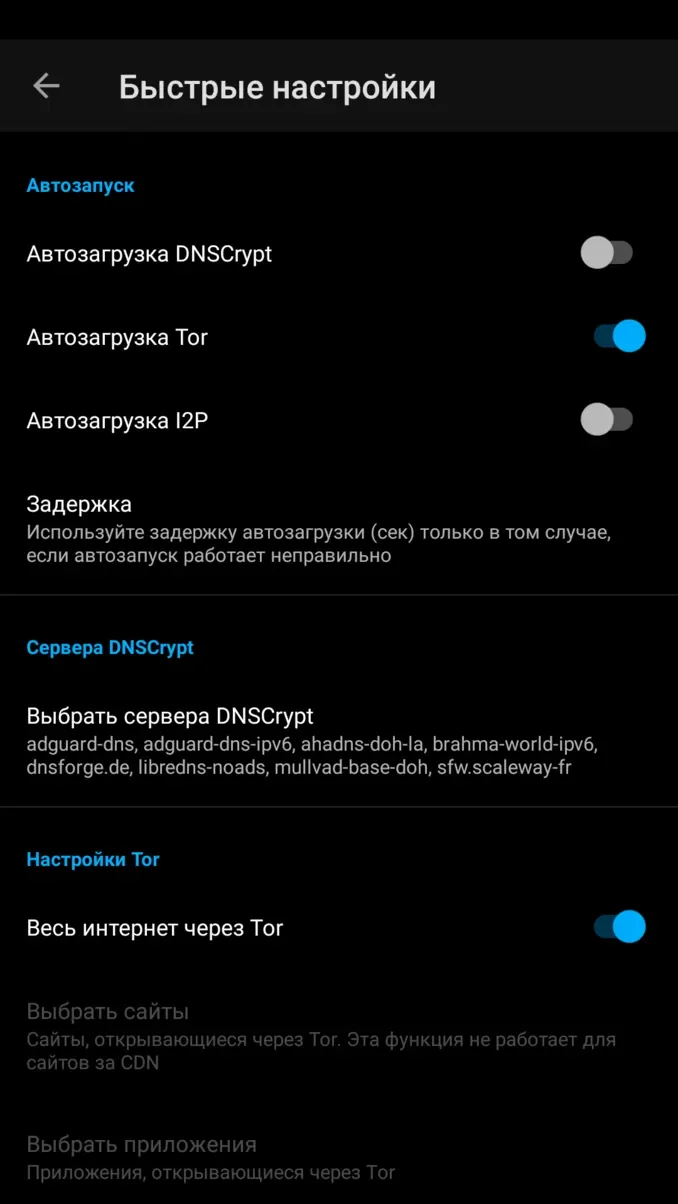

Быстрые настройки.
Автозагрузка DNSCrypt
Автозагрузка Tor
Автозагрузка I2P
Задержка (Определяется опытным путём.)

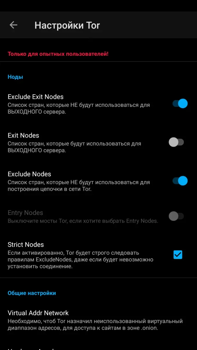

Настройки Tor.
Exclude Exit Node (Список стран которые НЕ будут использоваться для ВЫХОДНОГО сервера.)
Exit Node (Список стран которые будут использоваться для ВЫХОДНОГО сервера.)
Strict Nodes (Строгое следование правилам даже если построение цепочки невозможно.)
Virtual Addr Network (Виртуальный диапазон адресов. Можно оставить дефолтный.)

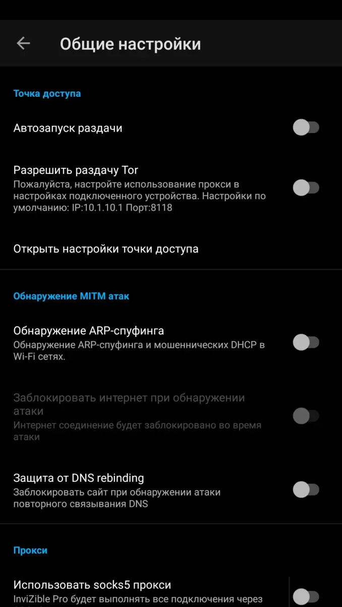

Общие настройки.
Точка доступа. (Для раздачи интернета через Wi-Fi на другие устройства.)
Автозапуск раздачи.
Разрешить раздачу Tor
Зафиксировать TTL (Только в root mode. Скрыть от провайдера раздачу интернета, все исходящие пакеты будут с одинаковым TTL)
Открыть настройки точки доступа.
Обнаружение MITM атак.
Обнаружение ARP-спуфинга
Заблокировать интернет при обнаружении атаки
Защита от DNS rebinding
Использовать socks5 прокси (Позволяет задать интерфейс и порт, модуль и login\password для входящих подключений.)

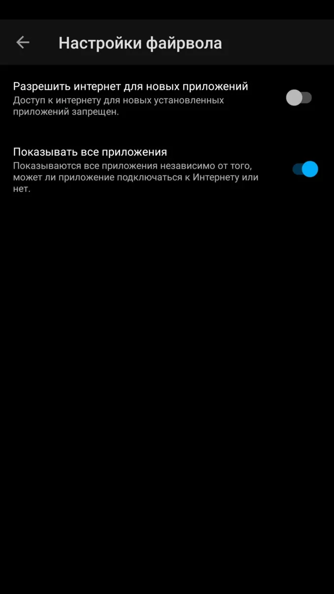

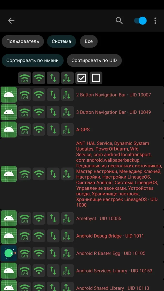

Файерволл.
Контроль подключения приложений к сетям GSM, Wi-Fi, LAN.

Быстрые настройки.
Автозагрузка Tor
Автозагрузка I2P

Настройки Tor.

Файерволл.
