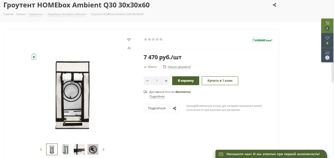

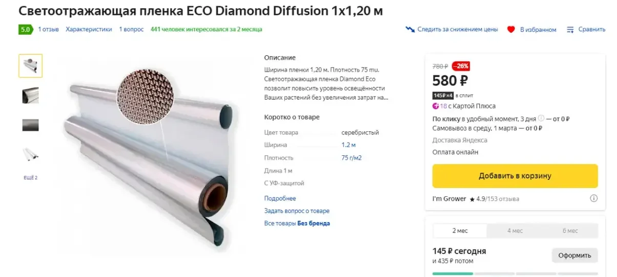

Для начала нужно определиться с основой нашего бокса. За неё сгодится что-угодно, от корпуса для ПК до огромного шкафа-купе, но для новичка хорошим вариантом будет тумба. Покупку гроутетна мы откидываем сразу, ввиду его огромной цены. Самый бюджетный вариант на один куст будет стоить как гроубокс собранный своими руками со всем необходимым оборудованием, а именно около 6-7 тысяч рублей. Оптимальное пространство для одного небольшого куста 30x30x50 см без учета горшка и ламп, от этих значений мы и будем отталкиваться при выборе шкафа. Так же не будем забывать, что внутренние стенки необходимо сделать светоотражающими. Хорошим вариантов будет обклеить их ECO Diamond Diffusion - дешевая пленка с коэффициентом отражения 97%-98%.

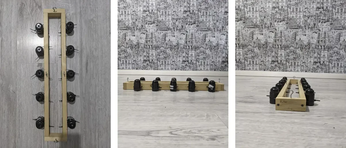

Теперь разберем второй вариант с бытовым светом. Он намного дешевле первого варианта, но будет сильнее греться, имейте это ввиду. Для того что бы собрать светильник с эффективностью не уступающему борду, нам необходимы лампы с суммой светового потока около 8000-9000 LM и цветовой температурой 4000К. Не забываем снять рассеиватели, т.к они поглощают около 20% светового потока. Далее делаем каркас для патронов, соединяем их проводами и прикрепляем вилку. Как это делать, можно посмотреть на ютубе.

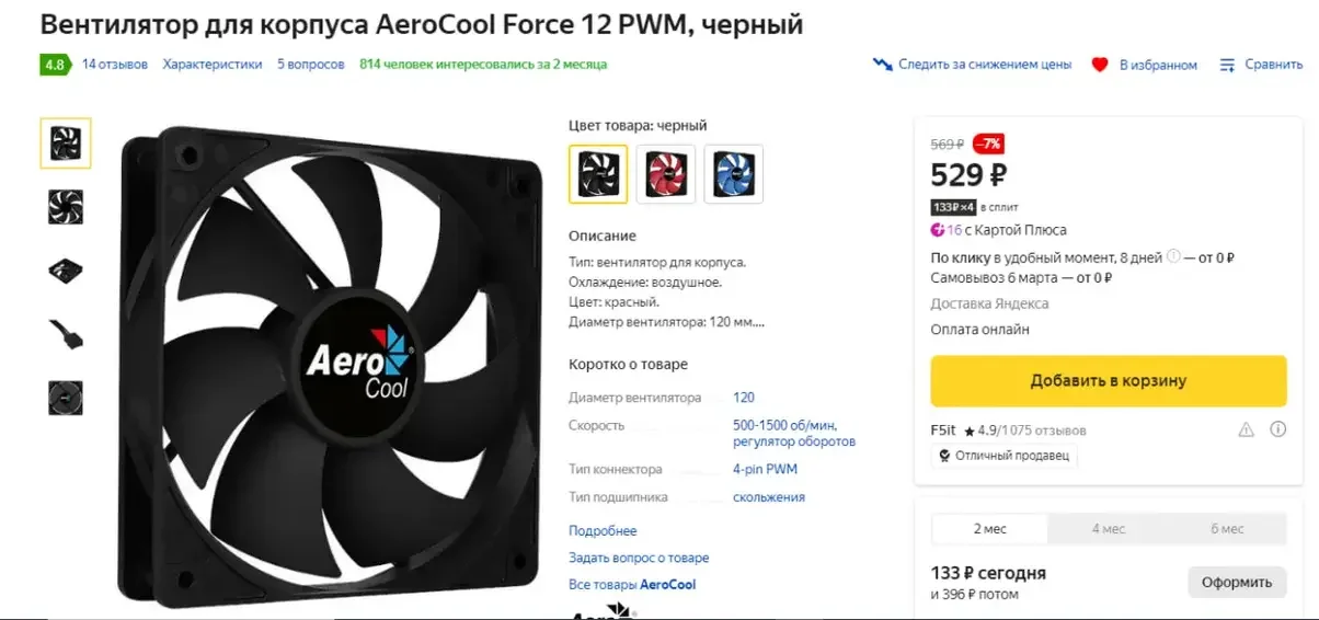

Итак, предположим, что размер нашего гроубокса 40x40x100 см, объем которого равен 0.16 м3, в расчетах будем отталкиваться от этих значений. Как я говорил ранее, необходимо чтобы воздух полностью обновился за 1 минуту, значит нам нужно 2 вентилятора (один на вдув, второй на выдув), которые справятся с таким объемом за отведенное время. Рассмотрим обычный компьютерный кулер.
Что бы узнать на сколько он будет эффективен, нам нужно обратить внимание на параметр CFM. Но обозначает, сколько кубических футов прогонит этот вентилятор за минуту. 1 м3 = 35 фут3. Переводим и получается, что вентилятор в состоянии перегнать 0,63 м3/мин, т.е на вдув воздуха в наш условный бокс его хватит с головой. (Важно!) Вентилятор на выдув должен располагаться сверху, т.е теплый воздух, который нагревают лампы легче холодного, а на вдув – снизу, для лучшей циркуляции.

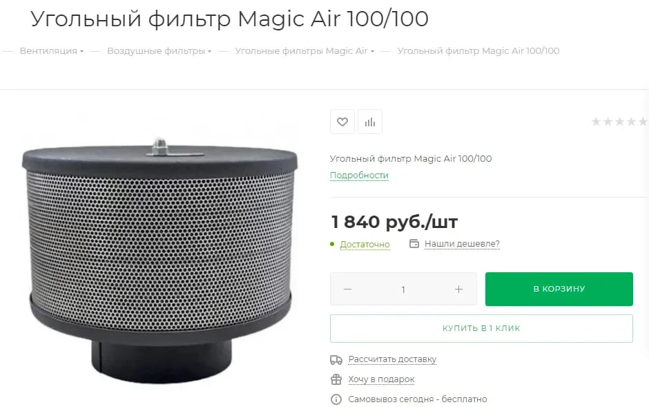

Теперь затронем тему фильтрации воздуха. Для этого используются специальный угольные фильтры. Принцип их работы, различия разного типа угля и прочее мы рассматривать не будем, вместо этого попробуем разобраться, какой фильтр нужен под наш условный гроубокс. Возьмем для примера данный вариант:

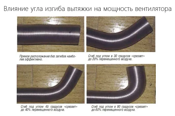

По характеристикам фильтр в состоянии погнать через себя 100 м3/час или же 1,6 м3/мин. Вроде все просто, но есть несколько очень важных нюансов. Во-первых, производительность фильтра должна быть в 2 раза больше производительности вентилятора на выдув. Во-вторых, на мощность вентилятора влияет сам фильтр, срезая примерно 25% и изгиб трубы, которая соединяет их вместе.

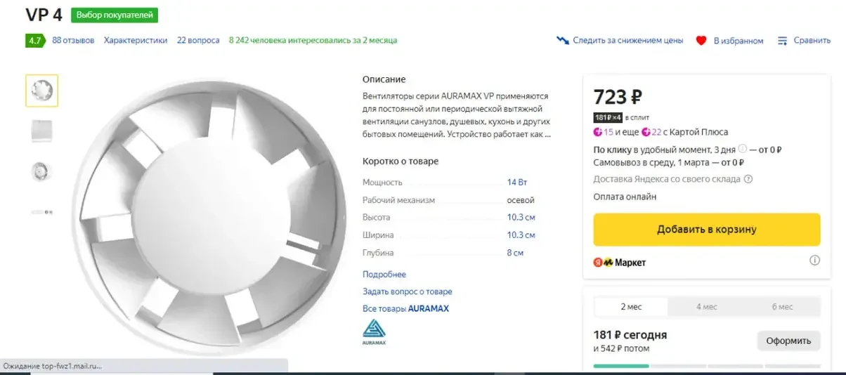

Встает вопрос, хватит ли мощности компьютерного кулера, если мы поставим его на выдув и подсоединим к нему фильтр? В редких случаях - да, но как правило для подобных целей использую канальные вентиляторы. Давайте посчитаем, какой мощности он должен быть в нашем случае.
Шаг 1.
100+25%=125 м3/час (номинальная мощность с учетом сопротивления фильтра)
Шаг 2.
125+60%=200 м3/час (номинальная мощность с учетом изгиба трубы 90 градусов)
значение процентов меняется в зависимости от изгиба трубы, смотреть фото выше*
Шаг 3.
200/2=100 м3/час (необходимая мощность вентилятора)
Исходя из вычислений, мы узнали, что для нашего фильтра нужен канальник мощностью 100 м3/час при изгибе трубы в 90 градусов. Вариант бюджетного и относительно тихого вентилятора:

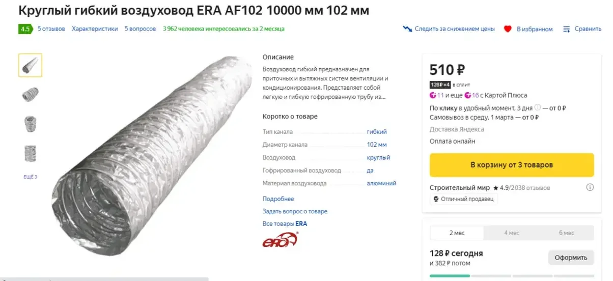

Что бы соединить фильтр с канальником необходим гибкий воздуховод и 2 железных хомута. Как правило вентиляторы имеют диаметр 100 или 120 мм, поэтому выбираем трубу с таким же значением. Пример на Яндекс Маркете:

5) Кулер (500) - https://market.yandex.ru/product--v...mPBy7gr-RmTV9cTMkImDA&hid=818965&nid=26912910
6) Канальник (700) - https://market.yandex.ru/product--v...q4xnWJhTSzF_OqOzpSA&hid=16224108&nid=18062246
7) Воздуховод (500) - https://market.yandex.ru/product--k...DRqQNKnJEESqdjYOXMQ&hid=14454485&nid=18062247

Довольно немало, но при этом мы получаем гроубокс с хорошим фильтром и неплохим бордом, которого точно хватит на одно растение. Так же в отличии от тента, он спокойно впишется в интерьер квартиры и не будет привлекать к себе лишнего внимания. Ну и для примера покажу вам сколько стоит пустая палатка без оборудования, вы точно удивитесь)
Удивились?) Теперь представьте, сколько денег мы сэкономили, делая все своими руками. Неплохо, да?) К тому же получили некоторые полезные в быту навыки, в общем сплошные плюсы) Для большего понимания, постараюсь в ближайшее время выложить полноценный строй-репорт, в котором наглядно и подробно расскажу про каждый шаг в процессе сборки гроубокса, думаю будет полезно для новичков. В заключение хочу добавить, что буду очень рад, если для кого-то статья окажется хоть чуточку полезной и подтолкнет начать заниматься столь увлекательным занятием. Ну и само собой жду вашей обратной связи, всегда найдется человек, которому есть что сказать и добавить. Ещё не стесняемся задавать интересующие вопросы, с удовольствием отвечу) Желаю всем успехов и больших урожаев! До новых встреч)
