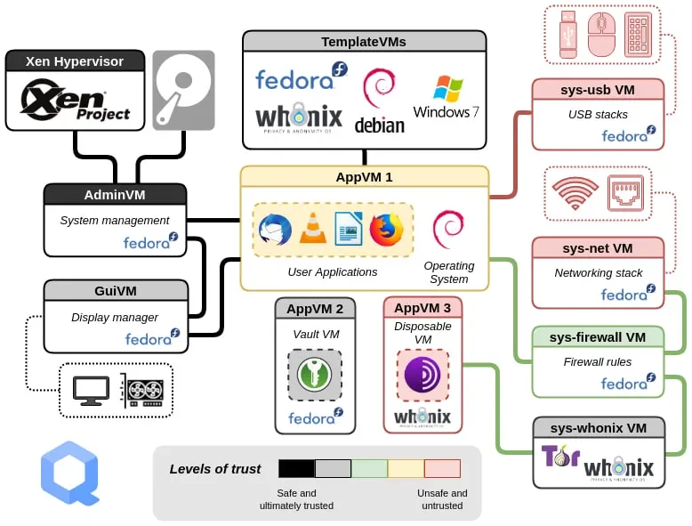

Схема работы и уровней доверия в QubesOS представлена на картинке:
Виртуализация снижает количество интерфейсов между доменами безопасности, но несмотря на это позволяет доменам безопасности взаимодействовать между собой, такой подход серьезно уменьшает поверхность атаки.
