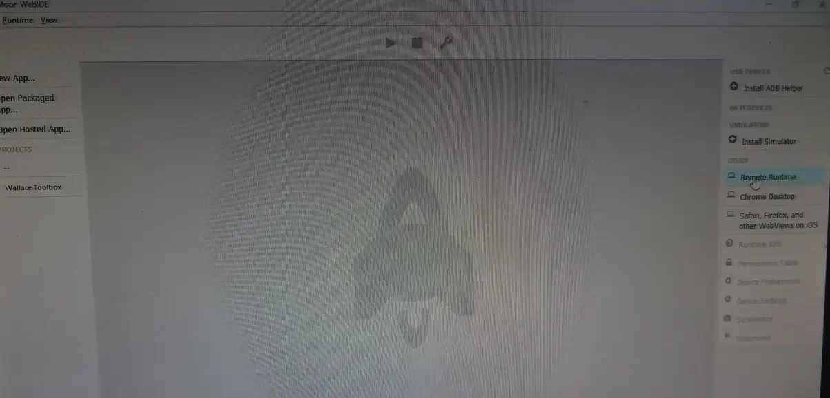

Открываем КОМАНДНУЮ СТРОКУ (набираем cmd в поисковой строке windows) и прописываем путь до папки с adb platformtools (cd C:\путь до папки)
-Пишем в командной строке adb devices (видим наше подключенное устройство)
-В командной строке прописываем adb forward tcp:6000 localfilesystem:/data/local/debugger-socket

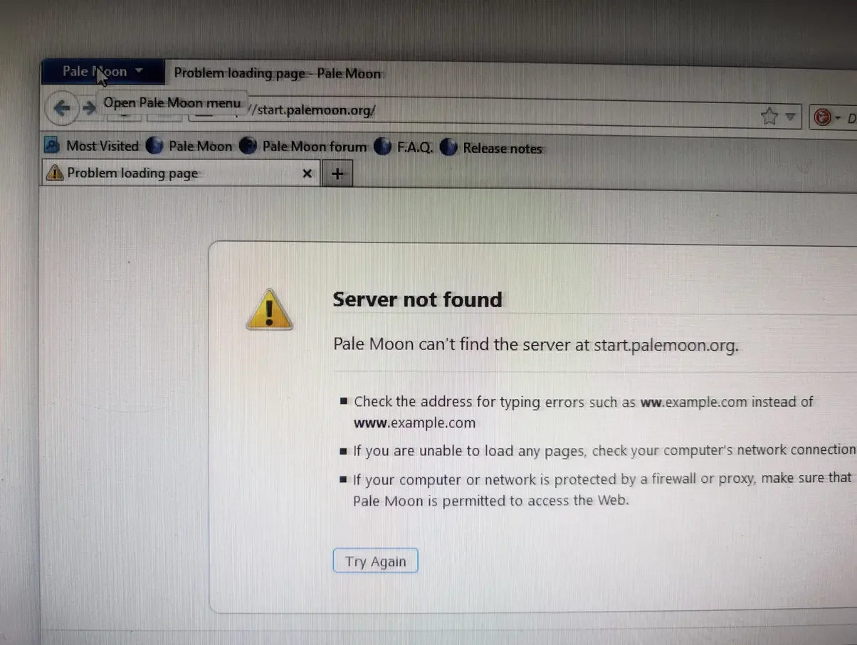

-Открываем Браузер Pale Moon

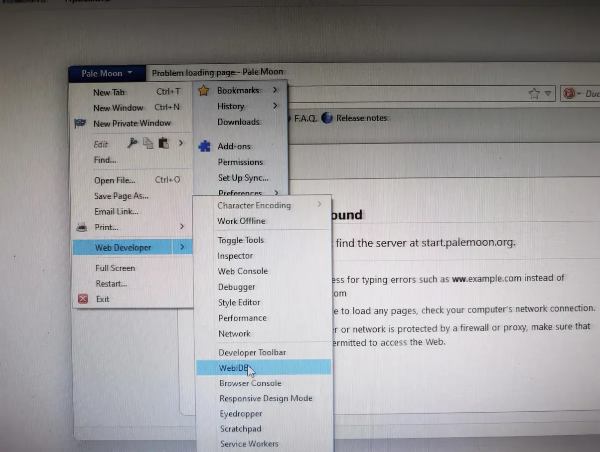

-Нажимаем"Palemoon menu"( находится с верху с лева браузера)
-В строке находим "Web Developer"
-В дополнительной строке открываем "WebIDE"
-Открывается Pale Moon WebIDE

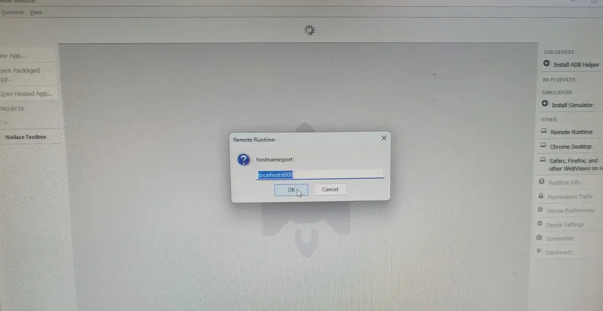

-Нажимаем "Remote Runtime"
-В сплывающем окне подключаемся по адресу localhost:6000
-Игнорируем вплывшее сообщение на желтом фоне, если вылезло.

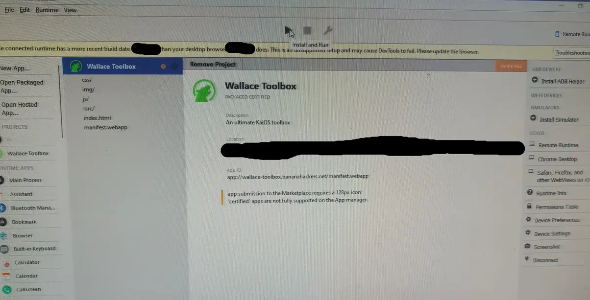

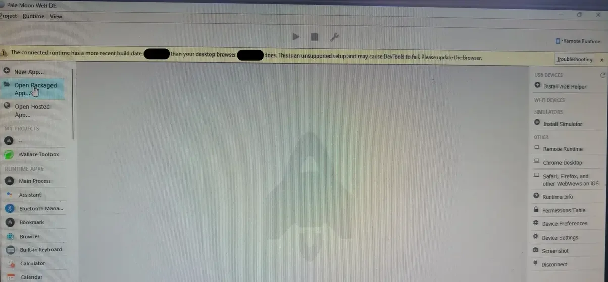

-С лева в Pale Moon WebIDE выбираем "Open Packaged App"...
-Выбираем скачанную разархивированную папку Wallace Toolbox.Приложение загрузится в WebIDE и после этого нажимаем кнопку "Install and Run".

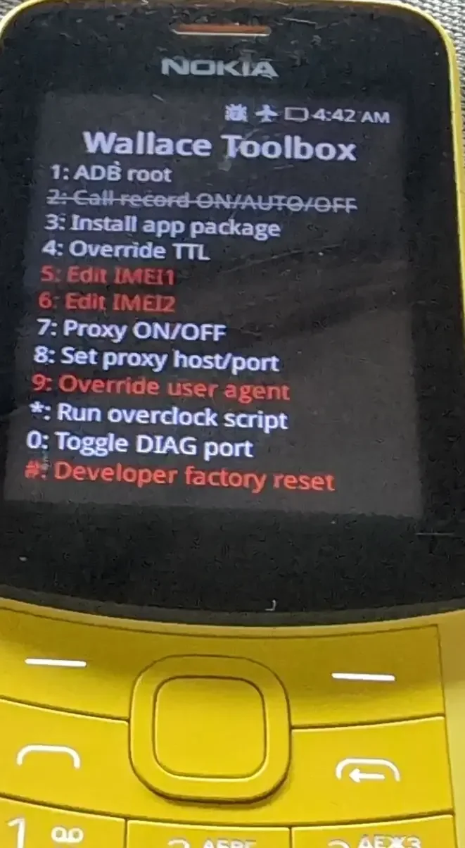

-После этого приложение устновится на телефон и откроется Wallace Toolbox

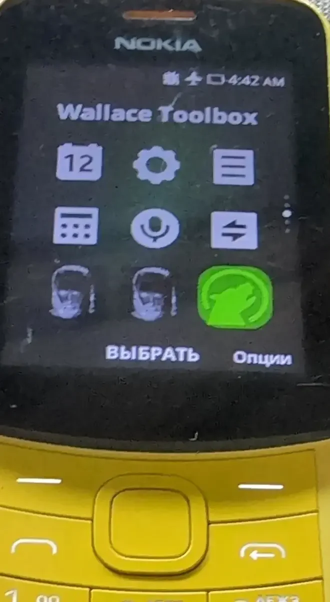

-В открывшемся приложениии на телефоне нажимаем кнопку 5 (Edit IMEI 1)
-В всплывшем предупреждении нажимаем ОК
-Меняем IMEI на новый.
Готово, теперь это приложение для смены IMEI и блокировки TTL значения находитя у нас в меню телефона.
