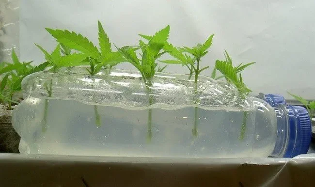

Большие адепты этого метода – наши бабушки: лук в баночке на подоконнике – это самый простой способ, как сделать гидропонику самому. Даже больше: лук в баночке – это пример применения «метода глубоководной культуры» (или «плавающей платформы»), при котором корни растения постоянно находятся в жидкости. Но какой именно жидкости и как это работает? Гидропоника – это, прежде всего, вода. Но только на воде полноценный урожай, конечно, не вырастить.
